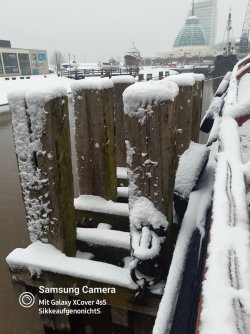

Ich weiß, aus Norddeutschland klingt diese Frage merkwürdig, leider komme ich aber nicht weiter in meiner Recherche. Ich suche ehemalige Duckdalben, mgl. aus Basralocus/ Angelique. Getrocknet zur Weiterverarbeitung, also die üblichen 8-12% Restfeuchte.
Ich finde lediglich einen Händler aus den NL, für die vorerst geringen Mengen ist das nicht lohnend wg. der Transportkosten.
Jemand hier eine Idee?

Wenn Ihr wirklich die Dalben meint, also die Holzgebilde die z.B. in der Elbe stehen um Schiffe daran festzumachen, kann ich mir nicht vorstellen, das die aus Bongossi sein sollen. Allein für die benötigte Länge (aus dem Wasser 4-5 m, Wassertiefe rund 10 m und im Boden nochmal 5 - 6m) macht nur Nadelholz Sinn. Hier bei uns werden manchmal extra Kiefern als Dalbenholz ausgehalten. Länge so um 25 m und der Zopf muß noch mindestens 35 cm haben. Es gab hier auch mal einen Säger, der hat die nach 20 Jahren gezogenen Dalben verwertet. Da war sogar mal Pichpine dabei. Hat er dann aufgeschnitten und verkauft. Wir haben das auch mal gemacht und daraus Profilbretter machen lassen. Waren nachher rund 55 Quadratmeter Pichpine astfrei.
Ja, genau die sind gemeint. Zu Bongossi kann ich nix sagen, aber Basralocus scheint es so lang zu geben.

Zum Schnäppchenangebot in Werder schreibt der geneigte Wiki-Autor: Der Rammpfahl aus Basralocus weist einen mittleren Querschnitt von 35 × 35 cm auf und hat eine Länge von 10 m, wovon 5 m in den Flussgrund gerammt sind. Seine Masse beträgt 2,5 Tonnen.

als Südlicht (und Landratte) kann ich von sporadischen Besuchen im Norden bzw. an der Küste sagen, daß es Rammpfähle definitv so lang und dick aus Tropenholz gibt.
Abgeschrittene lockere 20 m, konnte die Holzarten leider nicht genauer bestimmen, aber defintiv nicht aus Mitteleuropa.
z.B. hier auch in neu.
In Hamburg meine ich neu verbaute aus Eichenholz in Erinnerung zu haben. Etwa 20/20, über die Länge kann ich da ber nichts sagen weil frisch verbaut.
