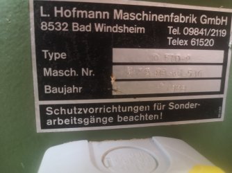

ich bin seit circa 3 Jahren im Besitz eines gebrauchten Hofmann Dickenhobels D 510-2 Baujahr 1988.
Bislang hat er gemacht, wofür er angeschafft wurde, allerdings habe ich das Gefühl bzw. auch mit Messschieber nachgemessen, dass die Hobelwelle nicht 100% parallel zum Maschinentisch verläuft. Dies erkenne ich daran, dass sich wenn ich ein abgerichtetes Kantholz auf der linken Seite des Maschinentischs und ein Kantholz auf der rechten Seite des Maschinentischs hobel circa 0,6 mm Unterschied in der Stärke ergeben. Jetzt zu meiner Frage:
Besitzt jemand zufällig eine baugleiche Maschine und hat eine Betriebsanleitung, die er mir zukommen lassen könnte?
Oder Alternativ kennt jemand, der sich (beruflich) mit dem korrekten einstellen solcher Maschinen in Sachsen auskennt?
Vielen Dank im voraus für eure Hilfe.
