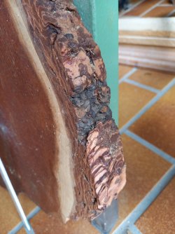

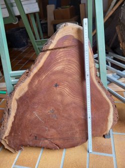

hab eine Holzscheibe geschenkt bekommen.
Welche Holzart ist das?
Ich wäre ja irgendwie bei Lärche.

Deswegen hatte ich meine Einschätzung auf die Rinde beschränkt - ansonsten fielen mir die engen Jahresringe irgendwie zu eng für Kiefer.
Enge Jahresringe haben weniger mit der Baumart, als vielmehr mit den Wuchsbedingungen. Wächst der Baum beengt auf, hat er weniger Zuwachs und dadurch schmale Jahresringe.
