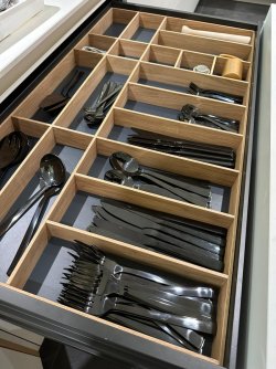

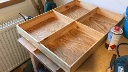

Ich rate zu Pragmatismus. Form follows function. Wenn das Ding vollgeräumt ist, ist die Farbe des Bodens egal.
Ist zwar kein direkter Besteckeinsatz, mehr so ein Organisierer für ne 80er Schublade. Boden aus Sperrholz, Seitenteile Leimholz schmalgesägt.
Stumpf aufeinandergeleimt, völlig unfachmännisch. Aber funktioniert.

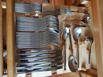

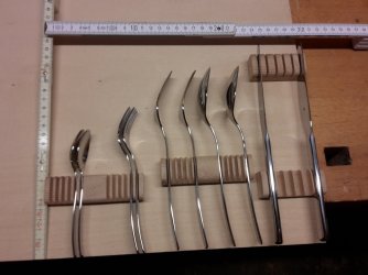

So ähnlich habe ich es auch gemacht. Buchesperrholz als Boden und Leisten aus 8 mm Buche als Rahmen und Trennung. Würde ich nach fast 10 Jahren im Einsatz wieder so machen.

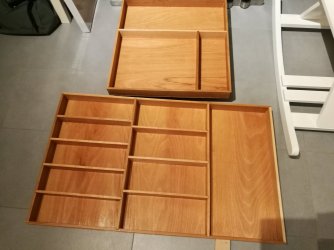

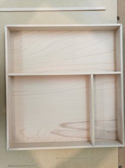

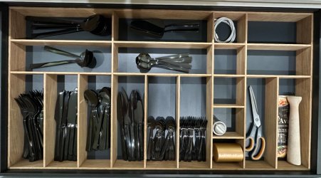

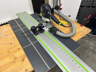

Sooo, was lange währt wird endlich gut :emoji_slight_smile: Der Besteckeinsatz und damit mein erstes halbwegs ernsthaftes Holzprojekt (von diversem Baustellenzeugs mal abgesehen) sind fertig. Dazu habe ich all Eure Ratschläge in den Wind gepustet und mir einen 5mm Nutfräser mit Linksdrall zugelegt. Erste Erkenntnis: 5mm Leiste passen nicht unbedingt in 5mm Nut. Zweite Erkenntnis: Auch Festool hat keine 100% präzise Einstellmöglichkeiten. Am Ende des Tages hat es aber wunderbar funktioniert. Zunächst wurde das Besteck lose auf die Grundplatte gelegt und dann die Aufteilung vorskizziert. Die wurde dann nochmal exakt angezeichnet und 3mm tiefe Nuten in die 8mm starke Grundplatte eingefräst. Anschließend die Leisten zugeschnitten, geölt (macht man auch besser vorher) und von innen nach außen in die Nuten eingeklebt. Jetzt noch zwei weitere in ähnlicher Ausführung und dann muss ich mir ein paar Gedanken über Töpfe, Deckel und Teller etc. machen.
