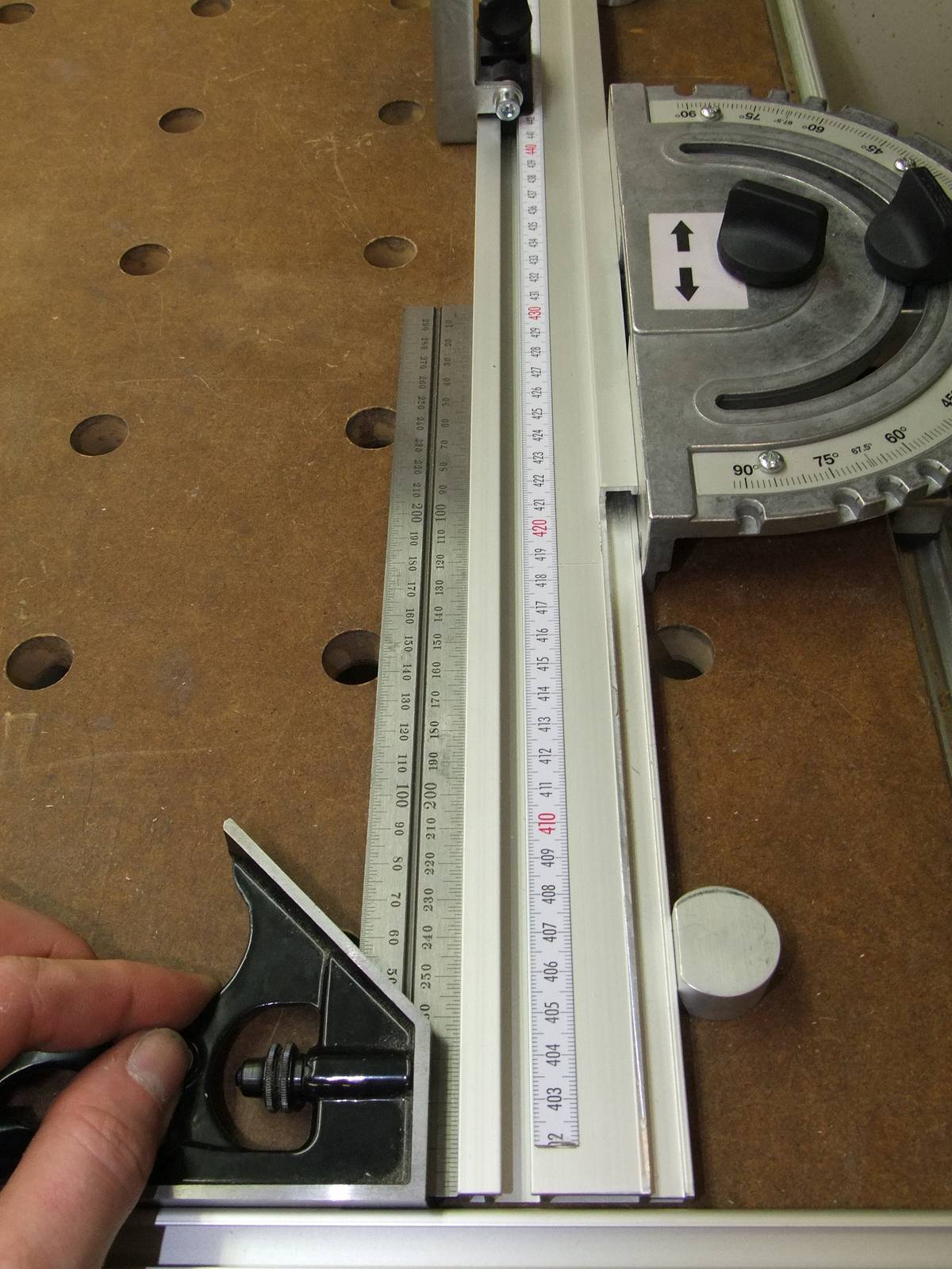

Ich habe heute etwas am MFT gebastelt und dabei ein Foto von dessen Winkelgenauigkeit gemacht:
Ich bin zufrieden.
Ich habe außer gut justiert an dem MFT und dessen Teile nichts weiter geändert.
Der Nocken der in die FS greift ist noch original, nicht platt gekloppt noch mit Schrumpfschlauch behandelt.
An der Klemmmechanik zur Höheneinstellung habe ich auch nichts geändert, um das Spiel bei nicht völlig geschlossener Klemmung zu verkleinern. Wenn man die Klemmung soweit schließt, dass ein Widerstand beim verschieben fühlbar ist, ist das Spiel eh weg.
