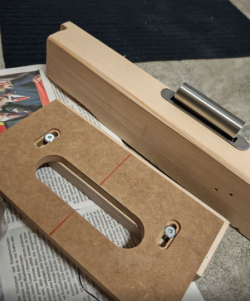

Als Bänder habe ich mich für Simonswerk Baka Protect 4010 entschieden. Konnte die privat zufällig recht günstig ergattern, die sagen mir von den Details her ganz gut so. Frässchablone für den Rahmenteil habe ich gebaut (habe nur einen 16 mm Nutfräser) und in einem Reststück getestet - sieht soweit mal gut aus:
