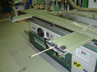

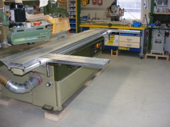

Gearbeitet wird mit einer FKS / Fräse Kombi :emoji_wink:
Kollege hat die Felder KF 700 mit 3,2 m Schlitten .
Da kann man ca 270 cm mittels Schiebeschlitten an der Fräse vorbeischieben .
Ähnlich wie bei unserer SCM SI 16 TW , sind auch ca 270 cm .
Hab mal ein Bild unserer ( ehemaligen ) KF 700 angehängt und ein Bild unserer SCM .
Wir sägen bei uns auch alle Schrankseiten mittels Schiebeschlitten auf der FKS .
Eine 250 cm lange Schrankseite an den ( recht kurzen ) Anschlägen einer " normalen " TF " vorbeizuschieben , auf die Idee wären wir gar nicht erst gekommen :emoji_slight_smile:
