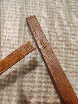

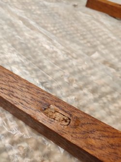

Ich bin dabei einen Stuhl (von dem ich schon in einem anderen Thread gesprochen hatte) langsam zu restaurieren. Der erste Schritt war, den Leim mit Föhn zu lösen und die Verbindungen auseinander zu nehmen - das hat super geklappt!
Leider hat der Stuhl einige Beschädigungen (die waren schon vor dem Auseinandernehmen vorhanden), unter anderem ist die Feder (? Nennt man das so?) gebrochen und in der Nut stecken geblieben.
Uns ist klar, dass wir einen neuen Holzstab mit passender Feder erstellen müssen, aber wie bekommen wir am besten die Nur wieder 'sauber'? Mit Stemmeisen? Oder gibt es bessere Möglichkeiten?
Freu mich sehr über Erfahrungen und Tipps :emoji_slight_smile:

Soviele Löcher nebeneinander bohren, wie geht, um möglichst viel Material aus dem Zapfenloch zu bekommen. Rest mit Stemmeisen .

Aha, es heißt also Zapfenloch :emoji_slight_smile: Dann ist die vermeintliche 'Feder' ein Zapfen.
Danke für den Tipp!
Also dann vermutlich einen sehr feinen Bohrer verwenden, und vorsichtig darin bohren.
Hui, klingt gar nicht so einfach.
11.782
Zapfenrest zum Teil ausbohren und dann Wasser in die Bohrungen füllen. Dieses löst den Leim auf und die Reste des Zapfens lassen sich verhältnismäßig leicht mit einem Stechbeitel entfernen.
In die Latte mit dem abgebrochenen Zapfen einen Schlitz einarbeiten und dann einen losen Zapfen anfertigen, der in beide Teile greift und diese miteinander verbindet.

Eher einen, der nicht viel dünner ist als Zapfenloch breit. Bin da auch kein Profi.
Gibt es andere Meinungen?
Zustimmung. Aber aus meiner eigenen (Anfänger-)Erfahrung besser auch nicht zu dicht an der gewünschten Breite: 1 bis 2 mm Platz sollte man sich auf allen Seiten zum gewünschten Maß mit dem Bohrer lassen. Andernfalls ist man bei schrägem Bohren oder verlaufendem Bohrer schnell "über" der Linie.

Oh, der Tipp mit dem falschen Zapfen ist wirklich toll! Das machen wir!
Wir hatten hier schon Überlegungen, wie wir die Farbe von der neuen Latte irgendwie anpassen, aber das erübrigt sich damit ja, wenn wir die alte Latte wiederverwenden.

Da wir bereits bei Fachausdrücken waren, die "Latte" nennt sich Sprosse. Evtl auch Steg.
