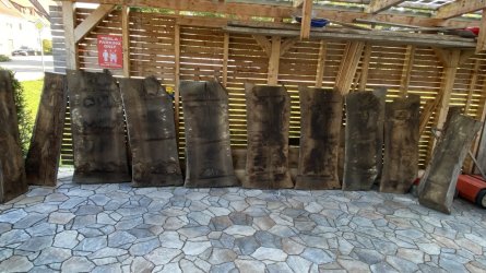

ich habe letzte Woche etwas Nussbaum günstig bekommen. Ein Stammabschnitt mit ca. 1,4 m länge, aufgesägt auf 40 und 50 mm Bohlen.
Die erste und letzte Bohle zeigt Lochfraß vom allseits beliebten Wurm.
Restfeuchte ist 18 %, muss also noch etwas liegen.
Ich besäume gerade die Baumkante um zu schauen, dass ich die wurmstichigen Teile wegbekomme.
Nun zur Frage: kann ich die auch gleich aufsägen, max 22 cm breit (Hobel hat 25 cm) und so weiter trocknen lassen oder lieber ganz lassen?

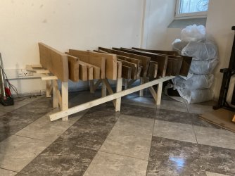

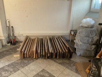

Kann ich so die Restfeuchte raustrocknen lassen oder wird da alles noch „krummer“?
Der Kellerraum ist nur sehr gering beheizt
11.304
auf jeden Fall vom Boden weg auf Böcke stapeln. Am Boden trocknet es sehr schlecht, wenn du nicht gerade Fußbodenheizung hast.
Verziehen wird sich da nicht mehr viel.
Mangels Trockenkammer habe ich schon oft Holz in der Wohnung (auch im Wohnzimmer) nach getrocknet.
7.091
Entscheidend ist die Luftfeuchtigkeit, die wäre bei 50-max. 55% ideal.
