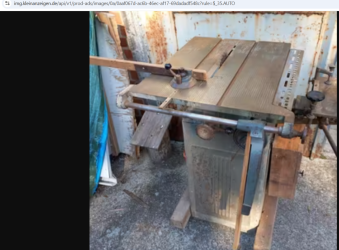

12.439
Ich stell mir grade vor, ein Eichebrett von 85 cm x 20 cm auf 80 cm zu kürzen in der Länge - wie soll das vernünftig gehen mit dem Schiebetisch, der grade mal 250 mm Auflagebreite hat?
Na einwandfrei wird das funktionieren, dann hängen halt 50cm von dem Brettchen in der Luft.
Oder was meinst Du wie die Altvorderen das auf ihren Tischkreissägen abgelängt haben ?

Hoosier
19. November 2020
1.412
München
Schönes Museumsstück! Schon mit Spaltkeil?
dass in grauer Vorzeit Großartiges geleistet wurde mit aus heutiger Sicht rudimentären Mitteln bezweifelt sicher niemand- aber ist das nun der neue Standard?
