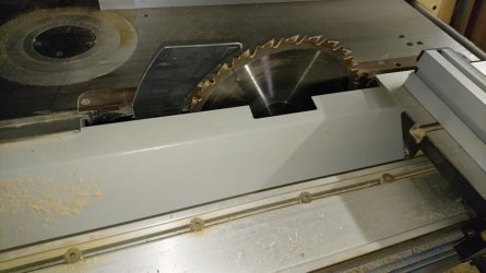

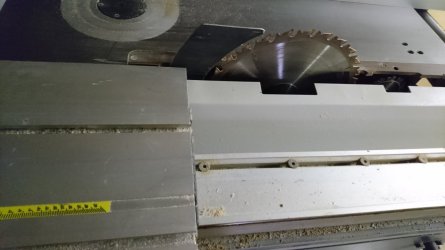

Die ist schon gebaut mit ca 2,20x1,5 und ist auf Rollen, ja. Altes Bild angehängt.
12.594
Ausser natürlich für Bolen, die bei einem 2m Tisch auch maximal 2m sein dürfen oder?
Ich habe in meiner Heimwerkstatt eine 2m Bernardo allerdings das Modell mit Tischfräse. Der Schlitten geht bis vor das Sägeblatt und endet etwa Ende Spaltkeil. Sägeblatt ist 315mm zzgl Spaltkeil etwa 8 cm, macht gute 40cm mehr was Du theoretisch besäumen könntest.
Abzüglich des Besäumschuh's wären dann etwa 220cm realistisch.
Wenn Dir das nicht reicht, dann könntest Du Dir auch noch ein 3m langes Besäumbrett machen, welches in der Tischnut vom Schlitten läuft. Bei Nichtgebrauch hängt es dann an der Wand oder Decke.
