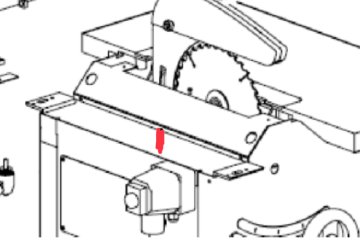

Ich hab auch nur die N Anleitung. Bei den älteren wie meiner ist noch ein Schutzschalter in der rot markierten Position. Ist der Schlitten falsch montiert drückt das den Schalter und die Maschine geht nicht an oder im laufenden Betrieb aus.

Meinst du den Not-Aus Schalter?! An der Position im Bild gabs mal ein Modell auch von der N wo der so unglücklich montiert war dass der durch den Schlitten gedrückt werden konnte glaub ich.
Hast du in deiner Version auch den Kontakt in der Abdeckplatte vorm Blatt?

Also ich habe wohl die "Ur-Version" der FKS 1600 - 19 Jahre alt. Die "N" und die "H" kamen später. Es sind im Grunde zwei Schalter die miteinander verbunden sind. Einmal der Ein-Aus-Schalter mit Not-Aus-Klappe und dann so eine Art Endstop. Wenn der Endstop auslöst, ploppt der Hauptschalter der Maschine in Aus-Stellung.
