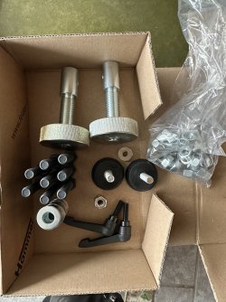

Hallo zusammen, ich bin stolzer Besitzer einer nagelneuen KF 700 professional.
Allerdings ist die Montage eine echte Herausforderung. Die beiliegende Anleitung kann man getrost zur Seite legen. Alles was ich bislang montiert habe, habe ich anhand der Explosionszeichnungen gemacht.
Nun ist die Maschine, bis auf den Vorschub mit Abklappvorrichtung weitesgehend montiert.
Allerdings habe ich hier noch ein Päckchen Montagem Material liegen, bei dem ich nicht genau weiß, wohin es gehört. Kann mir hier einer weiterhelfen?
Ich vermute mal, die zwei großen silbernen Teller mit Bolzen sind Füße zum ausrichten der Maschine?
Aber der Rest?
Wäre sehr dankbar darüber.
Und bitte, belehrt mich nicht darüber, dass es besser gewesen wäre, die Maschine vom Hersteller aufstellen zu lassen. Ich habe die Maschine aus privater Hand gekauft und direkt von Felder geliefert bekommen, da der ursprüngliche Käufer vom Kauf zurücktreten wollte. Dieser hatte einen Montageservice dazu gebucht, den Felder aber jetzt bei mir nicht umsetzen wollte. lange Geschichte…

Schöne Maschine… hat die den 2.050mm oder 2.500mm Schlitten?
Die Bolzen kenne ich bei meiner nicht. Ich habe die „Professional“ mit 2.050mm Schlitten seit rund 1,5 Jahren.
Den Knebel am Schwenkmechanismus für den Absaugarm hast du montiert?

Vielen Dank. Es ist die mit 2500 mm Schlitten.
Es könnte auch sein, dass das Material noch zum Vorschubapparat und dem Gestänge dort gehört, allerdings liegt dort eine separate Packung Schrauben dabei. Deswegen kann ich es nicht mit Sicherheit sagen, aber es wäre schon merkwürdig, wenn die das Montagem Material auf verschiedene Packungen aufteilen.

Noch eine grundsätzliche Frage zur Ausstattung. Hast du den kurzen oder langen Maschinenkorpus?
Wenn du den kurzen Korpus hast empfiehlt Felder beim langen Formattisch zusätzliche Abstützungen. Heißt du müsstest noch zwei Metallfüsse über haben. Die Bolzen könnten dann dort die höhenverstellbaren Füße sein.

Das glaube ich eher nicht. Ein Teil könnte noch zum Ablänganschlag passen.
Hast du noch den Gradrasterindex am Ausleger? Bzw. den zusätzlichen Winkelanschlag?
Ich habe den kleinen Ausleger. Der ist etwas anders konstruiert.
Dass es zum Vorschub gehört glaube ich eher nicht. Das ist mit Sicherheit eine eigene Verpackungseinheit.
Die Klemmung an der Frässpindel ist dran?
Generell gibt es von Felder für so ziemlich alle Teile Zeichnungen. Entweder in der NL oder beim Service anfordern.

Ich habe nicht die S Variante, also sprich, ich habe den kurzen Corpus. Die besagten Abstützfüße habe ich ebenfalls, auch wenn ich ehrlich gesagt nicht glaube, dass man sie braucht
Nein, das habe ich beides nicht.
Aber dann könnten die zwei Bolzen dafür sein. Solange du da keine ultraschweren und langen Bohlen drüberschiebst sehe ich das genauso.

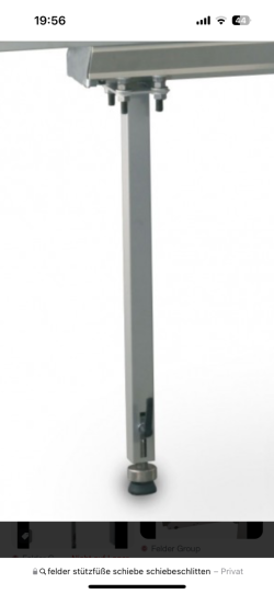

Dieses Bild bringt mich wieder etwas weiter.
Das ist in der gesamten Bedienungsanleitung nirgendwo zu finden, nur durch Zufall im Internet.
Und nein, es gibt keine Montageanleitung.
Und ja, wenn man mal weiß, wo was hingehört, dann ist es selbsterklärend. Aber wenn man fünf Packungen Montagematerial vor sich liegen hat, in Summe mindestens 500-600 Teile, dann wird es ohne brauchbare Anleitung schon spannend

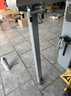

Vielen Dank für die teils hilfreichen Antworten und den Zuspruch.
Wie sich herausstellte, war es möglich, das gesamte Montagem atrial, was ich oben fotografiert habe, für die zwei Stützfüße aufzubrauchen
Bis auf den Vorschub dürfte die Maschine soweit dann erst mal montiert sein
