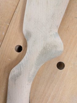

Ich restauriere gerade einen Schaft, Buche, war dunkel gebeizt und hatte einen Wasserschaden.
Bilder nach dem ersten Schliff anbei - es sind noch einige dunkle Stellen vom Wasser und Schweiß.
Kann ich diese mit Oxalsäure behandeln, wenn ich danach wieder dunkel beizen und lackieren will? Oder direkt beizen?
Für Beize und Lack freue ich mich auch über Produktempfehlungen.

Buche hat etwas Gerbsäure. Könnte funktionieren. Habe es bei Buche aber noch nie ausprobiert. Aber wahrscheinlich nur am Schaftende. Die anderen Verfärbungen dürften Reste von Beize sein.
4.685
Ich würde diese Mischungen, egal welche, aber erstmal an einem Teststück probieren. Ich weiß nicht, wie es sich bei Buche auswirkt, aber manche Hölzer verfärben sich gelblich beim bleichen.

Für späteres Beizen ist das alles unproblematisch?
Oxalsäure hab ich da, Wasserstoffperoxid nicht. Ich probier es einfach mal aus.

Nach 3 Durchgängen Wasserstoffperoxid 30%, zweimal mit Salmiakgeist gemischt sowie 3 weiteren Durchgängen mit Oxalsäure 3,5% kann ich sagen: es sieht aus wie vorher
Mit den dunkleren Stellen kann ich mittlerweile leben, der Wasserschaden (?) am Schaftende schaut aber leider nicht so gut aus

Bei Buche habe ich das, wie schon erwähnt, noch nie gemacht. Bei Eiche hat sich bei mir folgendes bewährt. Mit Ammoniak 25% (halt aber die Nase fern, sollen schon Leute einen Atemschock davon bekommen haben. Das Zeug ist nicht ohne) satt vorstreichen, trocknen lassen und dünn W. Peroxyd auftragen. Einwirken lassen und mit Wasser abwaschen.
Eine weitere Idee wäre noch, die Buche vorher mit Tannin anzureichern, wenn es immer noch nicht funktioniert. Aber wie gesagt, alles nur Vermutungen. Ich habe das bei Buche noch nie probiert.

Wie alt ist dein Wasserstoffperoxyd? Gibts ja schon seit Jahren für normal sterbliche nicht mehr in 30% zu kaufen und zerfällt mit der Zeit. Müsste ein Mindesthaltbarkeitsdatum? draufstehen.
Oxalsäure gibt’s ja auch in erheblich potenteren Konzentrationen als 3,5%

Danke für die Vorschläge, ich probier es mal aus. Habe mir zudem noch reine Oxalsäure bestellt um eine höhere Konzentration ausprobieren zu können. Das Wasserstoffperoxid ist neu.

Was willst du da auch aufhellen, das meiste wird wohl Fett sein, von den Händen und vom Ballistol der Waffenpflege. Dunkel beizen behebt das Problem sicherlich.
Muss es nur wieder einigermaßen gut aussehen oder ist es ein wertvolles Stück?
Diese Schäfte kenne ich eher von den einfachen .22 Büchsen.
