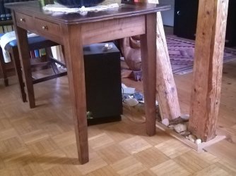

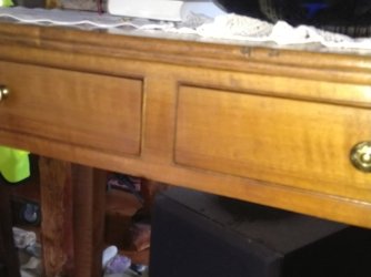

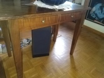

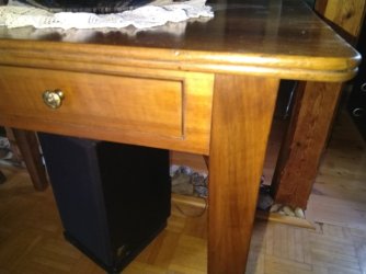

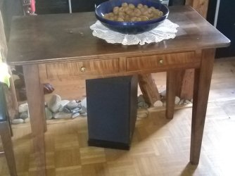

Erlaube mir, eine Resteverwertung vorzustellen. Vier Beine vom Sperrmüll mit Nussbaum-Sägefurnier aus dem Resteregal, alle Zargen aus einer massiven Nussbaum-Schrankseite, dabei die Vorderzarge incl. Schubladenvorderstücke aus einem Streifen, die Riegelung fotografiert sich leider schlecht. Die Platte war mal die Deckplatte einer Kommode. Die Knöpfe von Hettich ausm Baumarkt. Oberfläche Schellack gewachst. Gefällt der Gattin ausgesprochen gut.Das schwarze Teil am Boden ein Lautsprecher

hab' ich das jetzt richtig verstanden: Beine vom Sperrmüll mit Furnierresten belegt?

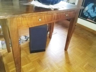

Ich hab dein Bild mal etwas aufbereitet, Gegenlichtaufnahmen sind immer schwierig, du solltest mal das gute Stück mehr von rechts fotografieren, dann kommt auch die Riegelung besser durch.
Ja, und klar ein schönes Stück.
Tante EDIT:
sind die Fotos mit Blitz gemacht?

Beine vom Sperrmüll ist richtig. Das waren dreiteilige 1920er oder 1930er jahre - Beine, (von einem Ausziehtisch, der nicht mehr zu retten war) die ich erst mal mit PU Leim neu verdübelt habe. Dann mit Schablone auf der Kreissäge anspitzen, anschließend mit dem Sägefurnier belegen. Wichtig war mir die Länge der Beine, die Müllbeine sind oft zu kurz.
Die Fotos sind schlechte Handyfotos - teilweise sicher mit Blitz, ich gestehe.
Bei meiner nächsten Projektvorstellung gibts bessere Fotos. Versprochen.
