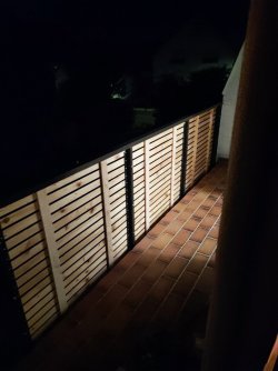

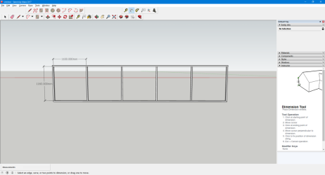

Ich wollte auf meinem Balkon die vorhanden morschen Bretter durch Rhobumsleisten erstezen, die ich aus alten Terrassendielen gewonnen habe. Ich hab mittlerweile allerdings Zweifel, ob mein Befestigungskonzept auch wirklich hält.
Mein Geländer besteht aus einer verzinkten und geschweißten Stahlkonstruktion:

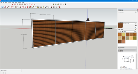

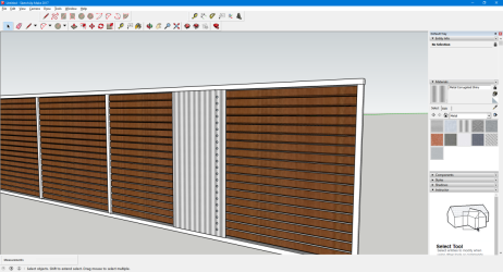

So stell ich mir das nach vollzug der Renovierung vor:
Zur Befestigung hatte ich mir vorgestellt, die Rhombusfelder "vorzufertigen" indem ich sie unter Zuhilfename eines Abstandshalters auf zwei Latten schraube. Das Ganze hätte ich dann am Geländer befestigt, indem ich mir Alu Flachmaterial an das Geländer geschraubt hätte (Das Geländer hat bereits Löcher) und die Lattenfelder dann mittels Spaxen mit dem Flachmaterial verbunden hätte. Um das Flachmaterial zu mit dem Pfosten zu verbinden hätte ich von vorne Senkkopfschrauben eingefädelt und dann mit Muttern gesichert.
Ich befürchte nun, dass die Spaxen, die die Leisten an das Flachmaterial binden auf die Dauer evtl. nicht halten: Die Leisten sind nur 17mm Dick.
Kann mir jemand sagen, ob das auf die Dauer zu problem führen kann? Ich kännte auch jede Leiste mit einer Spax fixieren, sodass sich die Last pro Schraube verringert.

Deine Angst ist, dass sich die Rhombus-Leisten zu leicht lösen, wenn du nur eine Schraubtiefe von 17mm hast? Du willst sozusagen die Latten von hinten verschrauben?
Wieso eigentlich Alu-Flachmaterial und kein Winkelmaterial?
Einzelne Leisten nur am Träger zu verschrauben halte ich auch für bedenklich. Wenn du alle anschraubst seh ich kein Thema.
Kleiner Tipp: mach dir von jedem Feld eine genaue Schablone aus dünnem Sperrholz oder HDF/Spanplatte, du wirst merken, auch Metaller nehmen es nicht so genau bei Schweißkonstruktionen. Das spart viel Ärger beim Montieren.
Genau das war meine Befürchtung. Danke dass du sie zerstreut hast. Das ganze soll von hinten verschraubt werden, ja. Übertrieben dargestell soll es so aussehen:

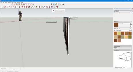

Weil ich dann ja die Rombusleisten über den Rahmen stehen würden. Hier mal die Seitenansicht

Hallo Nico,
das Problem mit diesen Computergenerierten Zeichnungen ist, da ist unheimlich viel drauf, nur die wichtigen Punkte sind kaum zu erkennen.
Wenn ich dich richtig verstanden habe, sollen die Leisten ca. 1,1m lang sein und an den Enden mit jeweils einer Schraube fixiert werden. Das ist eine sehr ungünstige Konstruktion. Die Leisten werden sich verziehen und es wird ungleichmäßig ausschauen. Die Leisten sollten mindestens an 3 Punkten fixiert werden. Wenn du die Elemente vorfertigen willst, würde ich die Leisten eines jeden Feldes mit 3 Flacheisen (oderAlu ) verschrauben und dann das ganze ans Geländer schrauben, dann macht eine einzelne nichtgreifende Schraube auch nichts.
was erkennst du denn nicht? Ich mach dir gerne eine Zeichnung per Hand, ich fürchte nur, da wirst du noch weniger erkennen... ^^
korrekt
Das Problem bei dieser Variante ist, dass ich die Flacheisen dann vo hinten den Querriegeln (oben und unten) des Geländers befestigen muss. Ich komme aber nur sehr schlecht an den unteren dran. Abmontieren will ich das ganze allerdings auch nicht, weil es mit chemidübeln befestigt ist.
Wenn ich dich aber richtig verstehe, dann befürchtest du nicht in erster linie eine fehlende Stabilität, sondern ein Verziehen der Leisten. Dagegen könnte ich ja Flachmaterial oder sogar ein T-Stück von hinten an das Feld schauben?
8.484
Hallo Nico,
die von mir empfohlenen Flacheisen müssen nicht am Geländer befestigt werden, sie verbinden die einzelnen Leisten zu einem Verbund, so das die einzelne Schraube nicht so entscheident ist.

aaah okay. Ich hatte ohnehin vor die Leisten untereinenader zu verbinden, nur hatte ich dafür Latten vorgesehen. Die Rhombusfelder hätte ich also vorgefertigt. Die Leisten jetzt in Metal auszuführen ist IMO kein Problem.

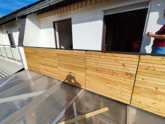

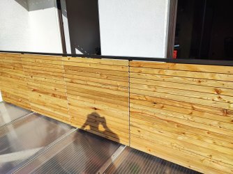

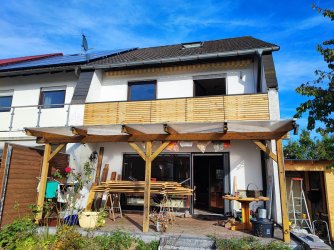

So projekt ist abgeschlossen. Vielen Dank an die zahlreichen Ratschläge! Und ja ich weiß die Überdachung müsste auch mal überarbeitet werden ;-D

Skimmy
ww-kiefer
5. Oktober 2023
53

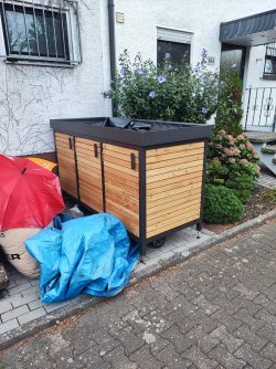

Dein Mülltonnen-Überstand gefällt mir deutlich besser, als die neue Balkon-Front. Darf ich fragen, warum du die einzelnen Felder nicht "eingelassen" hast, wie beim Mülltonnen-Überstand, sondern außen aufgesetzt hast? In deinen Zeichnungen scheinst du das ja auch so geplant zu haben...
Ich möchte deine Arbeit und Mühe nicht abwerten, denke aber, dass es besser aussehen würde, wenn die Stahlkonstruktion des Geländers kpl. sichtbar ist. So wie bei den Mülltonnen.
Alceste
12. Mai 2020
4.387
41
Seligenstadt
Hallo @Skimmy (wie heißt du denn wirklich?) erstmal herzlich willkommen bei uns. Zu deiner Frage: Ja, mein Plan war, wie du richtig erkannt hast urprünglich ein anderer. Ich wohne allerdings mit meiner Schwester zusammen, die naturgemäß nicht nur eine Frau ist, sondern auch Architektin. Das heißt ich habe in Ästethikdiskussionen immer schlechte Karten ^^ in diesem Fall war ihre Meinung, dass Kassetierungen doof aussähen. Glücklichweise, hatte ich die Leisten länger gelassen, sodass der Plan noch geändert werden konnte.
Der Grund für kein Einknicken war im Übrigen nicht nur mangelnde Kompetenz, sondern mir wurde auch bewusst, dass im Falle des urpsrünglichen Planes links und rechts an den äußersten Rändern des Geländers eine Lücke entstehen würde, weil das Geländer natürlich nicht bpndig zur Hauswand abschließt. Hätte ich das ganze nicht aus Recycling Holz gemacht und in der Länge der Latten frei gewesen, hätte ich sie wohl durchgehen lassen. Das hat das verzogene Material aber nicht hergegeben.
