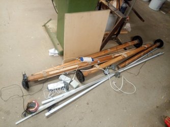

War heute auf dem Dachboden Material holen.
Fahrbare Grundplatte, Rolladenwelle aus Holz als Träger für die ausrangierten halemeier Led Strips mit Alu Aufnahmeprofil. 10 Watt pro Meter.
Nach 4 Seiten abstrahlend, macht bei 1,7 m Länge 68 Watt.
Perfekt für das 75 Watt Netzteil.
Dazu gibt's noch ne Doppel Steckdose.
IP 68 wird das nicht, für innen Anwendungen aber sicherlich gut zu gebrauchen.
Hätte noch ein Acryl Rohr als umhausung für die Welle, dann würde es sogar Spritzwasser geschützt gehen.
Bilder gibt's, wenn es fertig ist.
Falls es zu stark Schatten wirft, als 90 Grad Versatz, hab noch mehr Led Profile und ein 150 Watt Netzteil.
Loses selbstklebendes Led Band hätte ich auch noch, wenn man das als Doppelhelix um die achteckige Holzwelle wickelt, wird es ne gleichmäßige Ausleuchtung, allerdings fehlt dann das Alu zum Wärme aufnehmen.
Gruß Micha

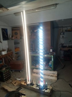

Hab heute einen Versuch gestartet.
Die aufgewickelte Spirale hat 50 w kaltweiß.
Rundum Ausleuchtung ist sehr gut aber für die Augen ist es mir zu aggressiv.
Die 4 Channelline Profile insgesamt 90 Watt neutral- oder warmweiß.
Durch die Channelline Profile wird das Licht gut gestreut, dadurch auch gute rundum Ausleuchtung. Das gelblichere Licht wirkt gefälliger, das wird es wohl werden. Nur die Profile auf 170 cm kürzen.
Gruß Micha

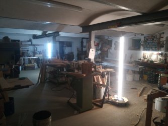

Hab einfach beide Varianten in Benutzung.
Die neutralweiße Lampe ist fahrbar mit einer Doppelsteckdose.
Gegenüber den 500 Watt für die 10 Leuchtstofflampen an der Decke,
ist der Energieverbrauch nur noch knapp ein Zehntel.
Zum basteln reicht's aus oder wenn meine Kinder werkeln.
Für arbeiten an der Säge oder wenn man an verschiedenen Maschinen arbeitet wäre es so wie auf dem Bild zu dunkel.
Um einen Bereich zu Beleuchten ist es gut.
Will bald am Traktor ein paar Sachen machen, da werde ich die Strahler mit in die Scheune nehmen.
Gruß Micha
