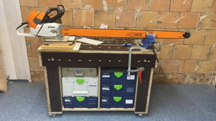

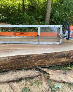

Mit der kleinen Säge kannst du das vergessen. Macht keinen Spaß und das Mopped geht nur kaputt.
Ich hab ne 661 mit 90er und 120er Schiene, mit der ich ab und an Stämme mille, die am Arsch der Welt liegen oder ich gerade keinen Fuhrmann und kein passendes Holz zum ausladen in der Nähe habe.
Die 661 ist meiner Meinung nach die kleinste Säge zum millen.
