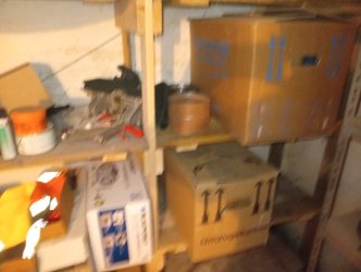

11.483
die einfachste und billigste Konstruktion besteht aus sägerauhen Schalbrettern 21 x 80 mm.
Auflagebretter einfach an die Steher Schrauben. Regaltiefe, Achsmaß und Fachabstand nach den gewünschten Kisten.
Außenseite nur einseitig Auflagebretter.
Mittelteil beidseitig Auflagebretter.
Die Böden sind auch aus den gleichen Brettern gemacht. Weil die Auflagebretter von ganz vorn bis ganz nach hinten reichen, gibt es auch bei den Böden keine Probleme.
Ich habe dafür kostenlose Palettenbretter verwendet.
Außer ner Hand voll Schrauben keine Kosten.

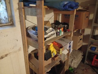

Hallo Ingo,
sehe ich es richtig, dass unter den "Regalböden" noch zwei Bretter quer verlaufen?
Hast du Erfahrungen, welche Spannweite sich in den Dimensionen herstellen lassen bevor sich der Boden eklatant durchbiegt?
11.483
Ja, mit den Querbrettern habe ich immer so 5 Einzelbretter zu einem kompletten Regalboden verschraubt. Außerdem werden Kräfte gleichmäßiger auf alle Bodenbretter eines Bodens verteilt.
Da kannst du bis 1,2 m gehen. Dann noch ein Querbrett in der Mitte.
Vorteil meiner Konstruktion ist auch, dass du für alle Teile nur eine Sorte Bretter und auch nur eine Sorte Schrauben brauchst. So ist der Verschnitt sehr gering.

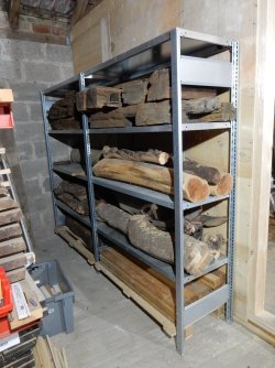

Bitte sehr:
[Bild]
Die Tiefe ist 50cm, Höhe 2m, die Breite zwischen den Ständern ist so, dass eine Palette dazwischen passt, also ca. 1,22m.
Gibt es als Grundregal (zwei Ständer und vier oder fünf Böden), und Anbauregal. Dann eben nur ein Ständer + Böden.

Hallo @husky 928 , weisst du zufällig wo genau dieses Regal herkommt, und/oder wer dafür Ersatzteile wie die Fachbodenhalter verkauft?
Ich antworte mal: Der Hersteller ist die Firma Schulte, die haben einen Onlineshop, sind aber auch im Programm einiger Händler. Das Regalsystem ist Fachbodenregal / steckbar.
Da die Euroboxen die Grundmaße 30x40, bzw. 40x60 cm haben, ist die Fachbodentiefe mit 400mm ideal, denn bei 500mm beispielsweise steht irgendwann irgendwelcher Kleinkram davor, oder der Platz wird verschenkt. Bei der Fachbreite von 1000mm ist es ähnlich, allerdings kann man dann immer noch Maschinenkoffer, Ständer für Sägeblätter usw. verstauen. Die Fachböden mit 1300mm Breite sind da im Prinzip besser, man hat ein wenig Raum beim Entnehmen der Boxen, verschenkt wenig Platz. Und immer mindestens die 150kg Variante wähle.
Das Schulte System kostet schon richtig Geld, ist jedoch auch auch sehr gut in der Handhabung (beim Auf-/Umbau) und von der Qualität gut.

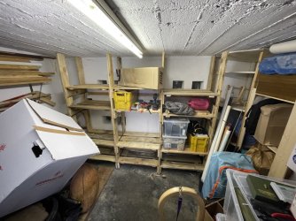

hier noch eine kurze Rückmeldung, frei nach @IngoS Bauplan:
Jetzt muss nur noch geräumt werden…
Ich bin froh, kein Regal für Boxen gebaut zu haben, passt nicht zu meiner Ordnung
@Time_to_wonder zu den Kosten: 60€ für das Holz und 5€ für Schrauben aus dem Sonderpostenmarkt. Arbeitszeit ist bei sowas ja inklusive. Holz ist für weitere Regale gleicher Größe übrig.
Vielen Dank!

sieht doch gut aus. Hast du das Regal oben etwas an der Wand fest gemacht, gegen seitliches umklappen.?
Wetterberg
2. Juni 2025
21
Ruhrtal
Ja,
ich habe eine Dachlatte an die Wand gedübelt und die Ständer daran befestigt. Das erste Fach hat noch ein Ikea-Kreuz im Rücken, weil es übrig war.
Ich bin erstaunt, wie stabil das ganze geworden ist. Für meine Bosch-Boxen werde ich auch so ein Regal für den Keller bauen, allerdings hobele ich das Holz vorher.
