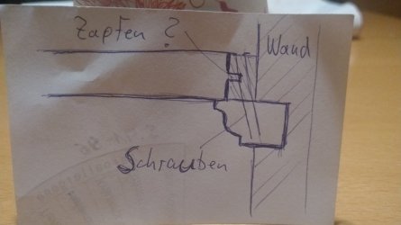

Hi,
was ich mir (für unser Haus?) vorstellen könnte, siehe Anhang.
Einen kurzen Balkenkopf in die Wand einarbeiten, auf dem die Balken liegen.
Das muss natürlich zum Haus (und Geschmack) passen.
Wir haben alles, was am 63er Haus angebaut wurde in ähnlicher Optik.
Teils auch innen.
Gruß Reimund
