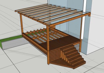

ich plane aktuell den Bau einer überdachten Holz-Terrasse und habe soweit alle Berechnungen zwecks Dimensionen durch. Das Holz für die Konstruktion und auch die Gläser sind inzwischen bestellt und die Fundamente inkl. H-Pfostenträgern gesetzt, es sind jedoch noch mehrere Punkte offen. Ich würde mich sehr freuen, wenn ich mir hier weiterhelfen könntet!
So soll das ganze mal grob aussehen, ein paar Punkte (Sichtschutz zu den Nachbarn, Bereich um die Treppe) sind noch nicht ganz geklärt.

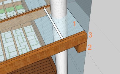

1: Ich habe jetzt bei der Regenrinne und dem Schornstein zwei rechteckige Öffnungen bzw. zwei kürzere Gläser bestellt. Habt ihr spontan eine Idee, wie ich diese Lücken füllen könnte?
2. Die beiden Sparren an den Außenseiten liegen auf Grund der Regenrinne bzw. dem Schornstein nicht auf der Pfette auf der Hausseite auf. Habt ihr eine Idee, wie ich die am besten an der Fassade befestige? In der Skizze hatte ich einfach ein Stück holz an die Fassade geschraubt, das geht aber bestimmt auch eleganter.
3. Wie sollte ich die Sparren auf den Außenseiten bestmöglich vor Regen schützen?

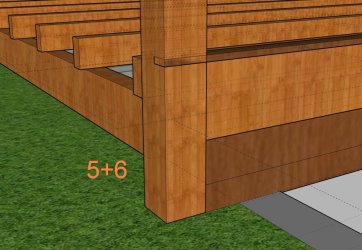

5. Die beiden Hölzer des Grundrahmens liegen nun nicht auf einer Höhe. Passt das so bzgl. der Balkenschuhe?
6. Ich habe letzte Woche die Fundamente angefertigt und die H-Pfostenträger platziert. Mir ist erst jetzt aufgefallen, dass für die Montage des Balken Richtung Hausseite das Metall des Pfostenträgers im Weg ist. Ist es möglich, Löcher ins Metall zu bohren, um auf den Pfostenträger einen Balkenschuh zu setzen? Alternativ hätte ich jetzt nur die Idee, den Balken nicht zwischen die beiden Pfosten zu befestigen, sondern auf die Außenseite. Dann wäre nur die Frage nach der Befestigung.

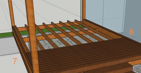

7+8. Zum Abschluss der Dielen habe ich jeweils eine Diele in Längsrichtung eingeplant. Sowohl aus optischen Gründen als auch aus der Not heraus, dass es die Dielen bei meinem Holzlieferanten nicht mehr in der benötigten Länge gegeben hätte. Wie groß sollte ich hier den Abstand der Fuge einplanen?

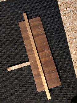

Ich habe die Terraflex-Dielenverschraubung genommen. Die lassen etwas Luft zwischen UK und den Dielen. Hier habe ich inzwischen erfahren, dass die aber nicht für alle Holzarten zugelassen/geeignet sind.
Sägen großer Querschnitte: Handsäge. Eventuell für den Rest, den die Elektrische übrig lässt. Oder mit dieser von zwei Seiten. Hilfreich dabei ein Ablänganschlag - für die vorhandene Sägeschiene oder einfacher Selbstbau (als Beispiel hab ich nur meinen eigenen gefunden :emoji_wink: )

Ich hab mir inzwischen das Video zu e angesehen. Das kann man natürlich so machen. Ich als Amateur zeichne oft aber vor Ort an, ohne Rechnen, ohne spez. Messwerkzeug, einzig mit Lineal und Wasserwaage, für die waagrechte Linie ev einfach eine entsprechende Leiste auf die Pfette legen. Hier wäre das: den Sparren anlegen, ev zu zweit oder mit Nagel fixieren. Punkte, Waagrechte und Senkrechte anzeichnen. Sägen. Anlegen, wenns passt, die anderen Sparren nach diesem Muster herstellen. Auch hierzu ein Foto …

Ich würde das Glasdach nicht in eine Nut einlegen, sondern sowohl in der Länge als auch Breite deutlich überstehen lassen. Der Falz und die Hirnholzenden werden sonst schneller morsch, weil Wasser im Falz stehen bleibt und vom Hirnholz wegen der Kappilarwirkung angezogen wird. Ausserdem solltest du die Balkenenden abschrägen, Stichwort Tropfkante.
Bei der Tteppe würde ich die stehenden Bretter - ich glaube, sie heißen Setzstufen - weglassen, auch dort kann Wasser nicht schnell genug ablaufen.

Das habe ich in der Grafik schlecht gemacht, die Gläser sollten nicht in einer Nut in den Sparren liegen. Sondern oben drauf, in ein Profil integriert. Hier kann ich mich jedoch noch nicht zwischen eher aufwändigen oder ganz simplen Profilen entscheiden.
Wenn ich das Glas überstehen lasse, wäre nur die Frage, wie ich es vorne gegen ein Herunterrutschen sichern soll. Der Plan war eigentlich, mittels Abrutschwinkel das Glas zu sichern.
Die würdest Du die Tropfkante entwerfen?
