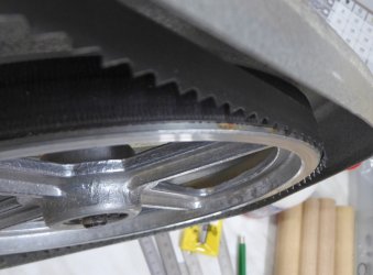

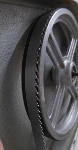

Dann Führungen eingestellt und das sieht so aus:
Das Band läuft vorne mit den Zähnen außerhalb der Räder, weil ich die neuen nicht gleich wieder verbiegen will.
Ich hab gelesen, dass man auf balligen Bandagen die Bänder mittig einstellt. Da ich nicht sicher bin ob die ballig sien sollen, oder ob das nur altersbedingter Verschleiß ist, hier 2 Bilder:
Der Winkel liegt nur in der Mitte auf und macht einen mini mini Lichtspalt.
Ich vermute das sind ballige und das Band gehört in die Mitte ?
Hinten berührt das Band die Abdeckung, wenn die Abdeckung auf Anschlag angedrückt wird.
Sägen tut sie jetzt besser, noch nicht 100%ig geradeaus. Das kann man quasi ohne Bandspannung vermutlich auch nicht erwarten.
