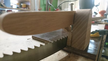

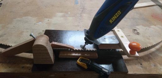

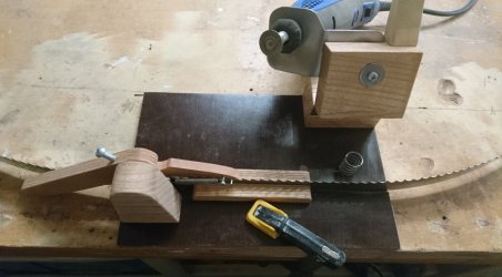

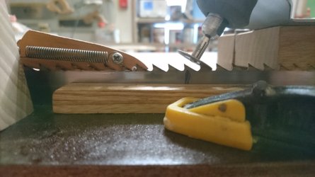

Aus gegebenem Anlass habe Ich mal diese Leiche hier wieder ausgegraben aber es gibt halt Themen, die sind immer aktuell und warum dann erst wieder einen neuen Thread erstellen.
Hatte es ja schon mal erwähnt, dass mein Schärfdienst zugemacht hat und Ich brauchte mal wieder ein scharfes Sägeband. Ich schaute also mal bei Youtube was andere sich da so einfallen lassen haben. Am besten gefiel mir das Ergebnis von Matthias Wandel, was heißt am besten gefiel - man kann es schnell umsetzen und alle Komponenten zum Bau sind vorhanden.
Klar, es wird nur der Zahnrücken dabei geschliffen aber besser wie gar nix, man kommt erstmal weiter. Zum schleifen von Zahnbrust fand Ich keine geeignete Schleifscheibe mit etwa 3mm dicke, außerdem müsste sie abgerundet sein und eine halbwegs ordentliche Standzeit haben. Der Aufbau der Schleifvorrichtung hätte dann etwas anders aufgebaut sein müssen.
Aber es hilft ja schon mal und spart auch Geld, wenn man es nur zu jedem 5. Schleifgang in die Hände eines professionellen Schleifers gibt, der bringt dann wieder Grund rein und schränkt es auch neu.
Und der bekommt dann graue Haare oder fallen aus:emoji_grin: Aus Sicht jemanden der sich dann damit rumärgert.
Wichtig ist das die ganze Zahnform geschliffen wird. Erstens sollte man die Risse die im Verlauf entstehen wegschleifen, gerade an Zahnbrust Radius und Zahngrund . Der Rücken ist am ehesten weglassbar.
2. Verschiebt man so die Zahnform was dazu führt das Automaten dan probleme bekommen können das ganze wider ordentlich sauber zu bekommen und muss dann viel wegnehmen um ein Grund wieder reinzubekommen.
3 verkleinert man den Spanraum was auch nicht von Vorteil ist.
