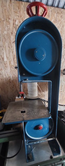

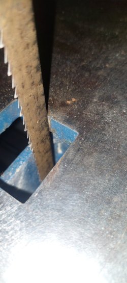

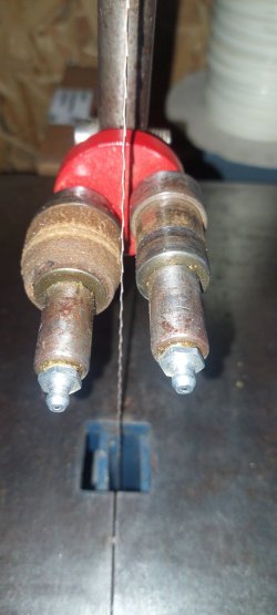

Ich bin neuer Besitzer einer alten Bandsäge leoder ohne Angabe des Herstellers.
Nach dem ich Sie abgeschliffen neu gelagert und Lackiert habe. Einen passenden Motor montiert muss ich nun feststellen das das Band sehr nah am Tisch läuft und auch gerne abspringt. Kann dies an der Führung liegen?
Diese sieht schon recht alt aus. Die Neigung der Laufflächen scheine ich nicht verstellen zu können. Bin für jede Hilfe dankbar.
Es ist aktuell auch noch das alte mitgelieferte Sägeband montiert falls dies auch ein Grund sein sollte.

Ohne den Sturz (Neigung) der oberen Rolle zu verstellen, wird das nicht wohl funktionieren.

Gibt es eventuell einen Idee wie ich den Sturz einstellen kann?
Die Säge hat mal richtig Funktioniert nem ich an :emoji_wink:.
Würde eine neue Führung mit Kugellager da eventuell helfen?

es ist leider so, das du dir keinen Gefallen getan hast, die Maschine neu zu streichen, bevor die Einstellmöglichkeiten nicht gangbar gemacht wurden. Das Band muß auch ohne Führungen sauber laufen. Die Führungen haben bei der Bandsäge nur die Aufgabe, dem Schneiddruck entgegen zu wirken.

Die Säge war Orginal so? Bisher kenn ich keine Bandsäge bei der Ständer rechts vom Sägeband ist
