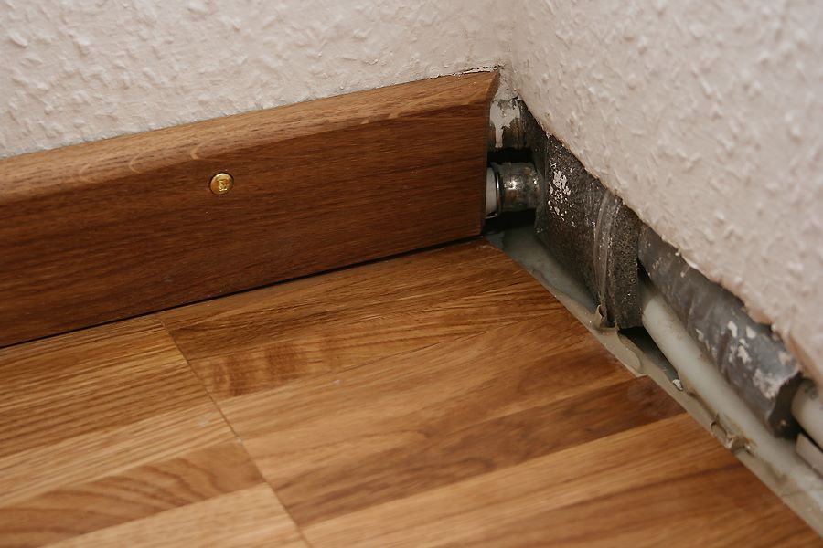

Damit ich nicht falsch verstanden werde: Schraubbefestigung der Sockelleisten war von vornherein vereinbart und grundsätzlich auch ok. Was uns daran nicht gefällt, ist die m. E. nachlässige Ausführung, die nach über einer Woche immer noch sofort auffällt, wenn wir den Raum betreten (betrifft übrigens nicht nur ein paar, sondern fast alle Schrauben).
Wenn die Schraubbefestigungen so aussehen würden wie auf diesem Bild http://www.tierkunde.de/sirius20/s20_pk03.jpg dann wären wir zufrieden gewesen. Das kann doch von einem Fachbetrieb nicht zu viel verlangt sein, oder?

Sockelleisten sichtbar dübeln und schrauben ist völlig in Ordnung, gerade bei krummen Altbauwänden kann man die Leisten sonst kaum ordentlich montieren.
Klippse oder Nägel kann man da vergessen.
Und wenn man auf halbwegs gleichmäßige Schraubenabstände und schöne Linsensenkkopfschrauben achtet sieht das auch ordentlich aus.
Ich mache das mit 6er Dübel und 4,5 mal60er Likoschrauben in Durchsteckmontage.
Da braucht man die Schraubenköpfe nicht ausreiben sondern nur sauber reindrehen
So hat man keine ausgerupften Ränder.
Im hier gezeigten Fall wurde wirklich nicht sauber gearbeitet.
Gruss Christian

Was meinst Du mit "Durchsteckmontage"? Du bohrst mit einem 6mm Bohrer durch die Leiste in die Wand, steckst dann den Dübel in die Wand und der Schraubenkopf stützt sich dann an dem 6mm Loch in der Leiste ab?
s
Genau, ich bohre die Leisten mit 6mm Holzbohrer vor, leg sie an die Wand, und bohre in die Wand, Dübel durchstecken, festschrauben.
Eine 4,5 mm dicke Schraube hat einen Kopfdurchmesser von 9mm.
Die hält ordentlich und lässt sich trotzdem sauber versenken.
Schlitzschrauben für Sockelleisten sind wirklich was für Hobbyisten mit zu viel Zeit.:emoji_wink:
Gruss Christian.

Hier gibt's noch eine Nahaufnahme einer stirnseitigen Stoßfuge:
Daher sagte ich auch dass die Fugen dicht und
nicht fühlbar sein sollten. Auf dem Bild sieht man
selbst eine schlecht verklebte Längsfuge. Selbst mit
einem Klickparkett mit Echtholzoberfläche gehen
geschlossene Fugen besser als das.:emoji_wink:
