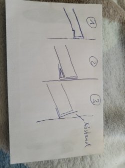

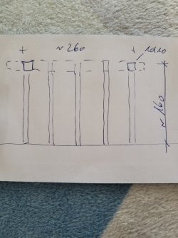

Meine Fragen hierzu sind zum einem höre ich immer gerne Meinungen zu Projekten und konkret geht es um Sparrenanzahl und Dimensionierung. Ich dachte 60x100 sollte reichen und 5 Sparren.
Und dann die Befestigung an der Hauswand. Ich habe mich gegen einen Querbalken als Auflager entschieden. Auf die Wand kommen noch 8cm Holzfaserdämmplatten. Klar könnten man einen 60er Balken querlegen und noch 2cm Dämmung drübermachen. Aber gefühlt ist mir das zuwenig in dem Materialmix deswegen lieber mit Balkenschuhen. Und da ist die Frage jetzt aufgekommen wie der Sparren im Schuh liegt. Wir haben ein Gefälle und da fallen mir 3 Möglichkeiten ein wobei Nr.3 nicht wirklich ernstgemeint ist.
Also ausschneiden oder unterfüttern?

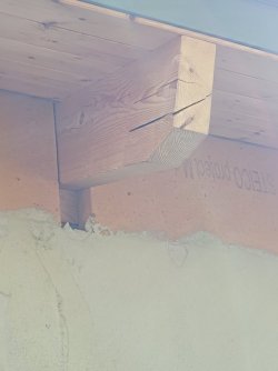

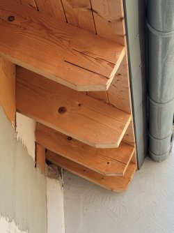

Wo wir schon dabei sind. Was würdet Ihr auf die Sparrenköpfe vom Hausdach machen? Und womit? Ich hatte mal an bunt und Fundermax gedacht. Aber Frau sagt wir sind kein Kindergarten. Da bin ich mir manchmal zwar nicht sicher aber nun gut. PU Kleber ist wohl nicht die richtige Wahl.
Und sollte ich an diesem Riss was machen?
Um ehrlich zu sein. Will ich die Ecke seit ein paar Jahren fertig machen. Die Sparren sind zwar grundiert und Regen kommt auch kaum dran aber gut ist anders.
Ich würde jetzt nochmal kurz anschleifen und dann 2-3x lasiert.
Ich habe noch an weiteren Sparren Risse, die jedoch nicht so gross sind bislang.
Ist die Frage was mach ich da um den einen Riss zu versorgen und die anderen ggf. Zu stoppen?
der Riss muss nicht "versorgt" werden, der bleibt wie er ist.
Ich würde Nr 4 wählen: Balkenschuh mit Gefälle (also nicht 90 Grad, sondern z.B. 100). Es gibt welche mit Neigung zu kaufen. Ich selbst würde sie mir selber anfertigen.

Ich hab jetzt 30 min. nach Nr. 4 gegoogelt. Google bietet in der Suche auch 15°Neigung an, nur Ergebnisse wo ich die kaufen kann kommen nicht.
Nur ein Teil was aussieht wie ein aufgeschnittener Würfel was man sich zurechtbiegen kann und was aufgrund der Höhe von 160 nicht passt und auch nicht lieferbar ist.
Hast Du da eine Bezugsquelle parat?
Klar, als Metaller oder mit Schweißgerät gat man das schön selber gemacht. Bin ich nicht, hab ich nicht und kenn auch leider keinen und beim Schlosser wirds unverhältnismäßig teuer.
Dann lieber gerade und nen Keil drunterkieben wenn ich die mit Neigung nicht kriege.

Ich verstehe nicht ganz wieso du dich gegen einen Querbalken entscheiden möchtest. In meinen Augen ist er einfach praktischer. Hast du bedenken wegen der Dämmwirkung? Ich vermute da macht es wenig Unterschied ob noch zwei cm darüber liegen oder es "Löcher" in der Dämmung gibt in denen die Sparren stecken.
Sonst wäre es noch eine Option einen Rahmen vor die Wand stellen und dort dann die Sparren aufzulegen. Hätte auch die Vorteile, dass die Dämmung ohne Lücken durchläuft und man muss nicht und die Sparren herum flicken.

Nachtrag zu den Sparrenköpfen: wenn dich die Optik stört wäre ein Opferbrett quer darüber noch eine Option?

Opferbrett würde ich ja gerne machen. Auf jeden Sparrenkopf einzeln. Die Frage ist aus welchem Material mit welchem Kleber.

Sollten sich keine Balkenschuhe mit Neigung finden lassen spielt es vermutlich keine Rolle ob Variante 1 oder 2.Gefühlt würde ich sagen ein paar Keile zu sägen ist einfacher. Aaaaber ich bin kein Fachmann und kenne auch deinen Maschinenpark nicht.
Ich würde die Opferbretter nicht kleben sondern Fensterbauschrauben verwenden. Dann lassen sich die Bretter auch auswechseln und die Köpfe sieht man kaum. Holzart identisch zum Balken und identisch behandeln damit es gleichmäßig verwittert.

Versteh ich jetzt nicht wirklich die Frage. Ich habe auf der Wiese 2 Pfosten mit H- Ankern (1 sieht man auf dem Foto),Balken querdrüber. Balken ist AUflager der Sparren,die dann ander anderen Seite in Balkenschuhen liegen die mit der Hauswand verdübelt sind.
Da kommt dann 8cm Steico drauf und wird wie ein WDVS verputzt. Kellenschnitt um die Sparren und mit Silikon abdichten.So hatte ich es mir gedacht. Da auch unter demUnterzug noch ca. 10cm Dämmung kommt,würden die Sparren dann praktisch ohne sichtbare Konstruktion aus der Fassade kommen. Das war der Plan.

In Ermangelung von Bezugsquellen für Balkenschuhe mit Neigung (oder unverhältnismässig teuer und trotzdem nicht lieferbar) werde ich dann auch ganz normale Balkenschuhe aus dem Baumarkt nehmen und einen Keil drunterklebschrauben. Dann bin ich auch frei mit der Neigung.

Beim Sparren wird ganz normal eine klaue gesägt. Waageschnitt, senkelabschnitt.
Alternativ den Waageschnitt für das Auflageblech n
Mit der Handkreissäge nur einsägen.

Oder eben eine Klaue/Kerve....
Ich kann ja Balkenschuhe anbringen und vorne Pfosten und Querbalken aufstellen.Dann lege ich den Sparren an und kann anzeichnen/messen.
Maschinen habe ich echt viele aber eine simple HKS wirklich nicht. Tauchsäge ja.Ich denke ich werds von Hand sägen und/oder dem Multimaster.
