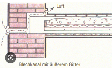

Im Anhang nochmal ein Bild als Inspiration.
Das Mauerwerk wird abgesperrt und der Balken wird so gelegt das Luft zirkulieren kann.
Es gibt natürlich auch Varianten mit einer Belüftung von aussen, siehe Anhang 2.

Die Variante von Fichtenelch mit der Belüftung klingt viel besser.
