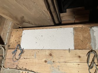

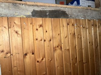

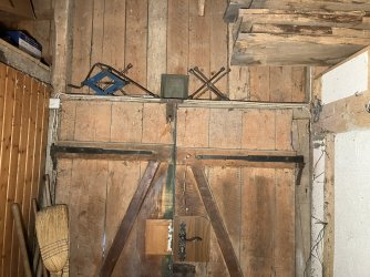

In der Scheune hat mein Vater zwei Räume bauen lassen, der eine ist eine Waschküche, der andere eine Werkstatt. dazwischen ist der Hintereingang der Scheune. Ich hätte gerne die beiden Decken gerne verbunden, indem ich die Balken der Werkstatt verlängere und an der Waschkückenseite anstoßen lasse? Man müsste 5 Balken verlängern.
Wie macht man soetwas? Mit Balkenschuhen? Oder sollte man das klassich mit Überblattungung oder Zapfen machen? Andere Ideen?

Was du auf jeden Fall im Vorfeld bedenken bzw. prüfen musst:
sind die vorhandenen Balken ausreichen dimensioniert bzw. stabil gegründet? Hält die vorhandene Konstruktion der Mehrbelastung (was kommt oben drauf?) stand?
So wie ich das erkenne, hast du links / über der Nut-&Feder-Verbretterung einen Balken der quer zu der Spannrichtung der neuen Decke läuft. Rechts hast du das selbe, nur deutlich tiefer, darüber liegen die Deckenbalken auf, die Gefache sind mir Leichtbauplatten (?) verschlossen.
Du könntest rechts die Gefache öffnen und dort die neuen Balken auflegen, die Balken auf der linken Seite mittels Balkenschuhen an der bestehenden Balken befestigen. Ein Höhenunterschied musst du unter Umständen vornehmen.

Rechte (Werkstatt)Seite: neben den Deckenbalken freistemmen und Balken auf dem Trägerbalken aufliegen lassen
Linke (Waschküchen)Seite: Balkenschuhe an den Trägerbalken befestigen und Deckenbalken in die Balkenschuhe einhängen.
Leider kann man nicht auf dem ersten Bild genau erkennen, ob beide Decken auf der gleichen Höhe sind. Wahrscheinlich wirst du die Deckenbalken ein wenig ausgleichen müssen, damit du eine ebene Fläche als Auflager bekommst. Es kann auch sein, dass du eine kleine Stufe (wahrscheinlich auf der Waschküchenseite) bekommst.
Von der Höhe der neuen Deckenbalken würde ich mich an deiner Stelle an den Deckenbalken über der Werkstatt orientieren und ggf. auf der linken Seite die Balken am Balkenschuh etwas ausklinken, damit die Decke in der Waage ist.
Falls eine Ausklinkung auf der linken Seite erforderlich ist, solltest du die Ausklinkung von unten her mit Tellerkopfschrauben verstärken. So kann sich der Deckenbalken nicht spalten.

Werkstattseite schaut sehr massiv aus. Ständer in 14x14 alle 70 cm. Waschküche muss ich die Verkleidung wegmachen, da könnte es etwas wackeliger sein … Mal schauen…
AuflagerRähm:
Das klingt nach einer eleganten unkomplizierten Lösung, die ich sogar noch mit Ständern stabilisieren könnte wo nötig. Wie würde man das verschrauben? 20er Gewindestangen?
Balkenschuh und ausklinken: Ja auch interessant, wenn ich auf der Seite kein Auflager hinbekomme.
Vielen Dank für die vielen Antworten! Es scheint ja doch ein paar Wenns und Abers zu geben. Evtl lass ich mal nen Fachmann draufgucken, wenn einer greifbar ist.
Wenn du rechts die Decke öffnest, dann würde ich von oben nach unten in den Tragbalken mit Tellerkopfschrauben schrauben. Wenn die Decke zu bleibt, dann von der Seite durch den Deckenbalken an den bestehenden Deckenbalken "anhängen".
