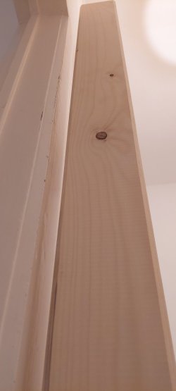

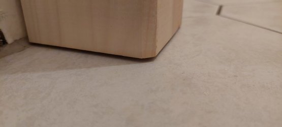

Hallo Holzfreunde,
ich möchte auf einem Fußboden, der gefliest ist, einen 10x10 mm cm starken Balken senkrecht (lotrecht) zum Boden aufstellen. Leider steht der Balken nicht zu 90° senkrecht auf der Fliese. Die Last, die auf dem Balken wirkt, soll sich ja über seine gesamte Grundfläche auf den Untergrund übertragen.
Ist sowas ein bereits gelöstes Problem?
Wenn ja, was kann ich da tun, ohne den Balken schräg anzusägen, mit der Ryoba?
Wie wäre es, Holzkeile zu verwenden?
Vielen Dank!

Schaut euch mal das Ding an. Der Messerschritt, der Ast, die Maserung. Daneben ist wohl n Türrahmen.. Das hat doch nicht 10x10mm. Das is n Schreibfehler. 10x10cm wird schon stimmen, und dein Tipp aus Beitrag #3, Tom, war genau richtig. Zumindest ist das am einfachsten, und die Ryoba scheint vorhanden.
Ansonsten ist es schwer einen Tipp zu geben ohne zu wissen was an Werkzeugen vorhanden ist und wie gut du mit denen umgehen kannst, Mirko.

Beim Absägen mit der Ryoba habe ich dann nur einen Versuch, es richtig zu machen.
Das Problem ist auch noch, dass auf vier solcher Balken eine Hochebene stehen soll.
3 von 4 Balken stehen unterschiedlich stark schief. Angenommen, ich würde die Balken erfolgreich "schräg" absägen, dann wären die Balken unterschiedlich lang, was ich dann auch noch anpassen müsste.

Falls die Lastverteilung nicht wegen des Untergrundbelages ist würde ich gar nichts machen. Ist es ein härter Untergrund ist es egal. Ist es ein weicher Untergrund (Bodenbelag) ist es auch egal ob das Kantholz jetzt schräg in den Belag drückt oder Vollflächig. Eindrücken wird er bei der Belastung einer Hochfläche sowieso ein Stück.
Ich glaube, schräg schneiden zwecks Lastverteilung ist eher eine theoretische Überlegung. In der Praxis ist es egal.
Wenn ich so etwas für eine Kundschaft mache, schneide ich es mit der Handsäge schräg. Zwecks Optik, nicht zwecks Statik. Wenn ich es für mich mache, lasse ich es wie es ist.
Das ist meine persönliche Meinung aus beinahe 45 Jahren Tischlerleben.
LG Gerhard

Ja, der Balken würde unausgeglichen, wenn man ihn parallel zur Wand ausrichtet, statt auf seiner 100x100 mm Grundfläche, auf einer 100x2(!) mm streifenförmigen Fläche steht. Was könnte so eine Auflagefläche sein?

Der Balken würde unausgeglichen, wenn man ihn parallel zur Wand ausrichtet, statt auf seiner 100x100 mm Grundfläche, auf einer ca. 100x2(!) mm streifenförmigen Fläche stehen. Ist das also wirklich kein Problem?
Entsteht da nicht ein Drehmoment, was mit einer horizontalen Kraft auf die oberen Sparren wirkt?

Da wir auf dem Foto einen Türrahmen sehen, nehme ich an das Bett steht an min.2 Wänden. Wie sieht es denn mit diesen Wänden aus? Kann mandie Querbalken nicht in den Wänden befestigen? Dann bräuchtest Du im Prinzip nur 1 Stütze an der freien Ecke. Die wüde ich dann mit einer etwas größeren Platte zw. Fliese und Balken ausstatten. Multiplex würde sich anbieten. Den Schnitt mit ner Kappsäge wär am einfachsten. Kann man mieten oder Nachbarschaft (nebenan.de finde ich auch oft Hilfe oder gebe sie) fragen. Die evtl. fehlende Höhe kann man dann ja mit der Multiplex angleichen, bzw.das wäre das erste was ich machen würde um somit die Höhe festzulegen. Oder soll der Balken bis zur Decke durchlaufen? Auch da kann man dann natürlich zum Ausgleich mit einer rundum vergrößertenPlatte arbeiten. Dann sieht es wie gewollt aus.....

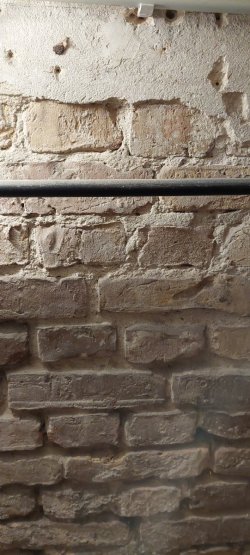

Zwei kurze und zwei lange Wände stehen sich jeweils gegenüber. Es handelt sich um einen Altbau. Die langen Wände sind Gipskarton. Die kurzen Wände wirken massiver und bestehen wahrscheinlich aus Ziegeln. So sieht das Mauerwerk im Keller aus (siehe Bild):
Wenn die massiven Wände im Zimmer hinter dem Putz und der Tapete auch so aussehen, müsste ich mit dem Bohrer auf den Ziegel treffen, und nicht auf den Mörtel, um da einen Maueranker(?) und Balkenschuh zu befestigen. Die Wand ist wahrscheinlich
Das mit der Multiplex und dem Ausleihen der Kappsäge ist eine gute Idee.
