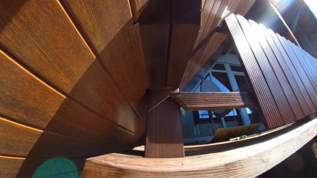

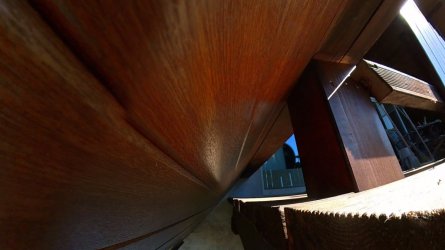

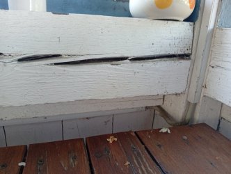

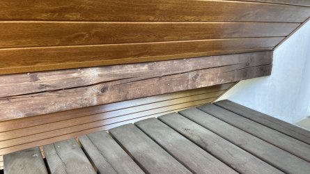

Hallo ihr Lieben. Mein Dachgeschoss ist vor 35 Jahren ausgebaut worden und hat eine Balkon bekommen. Ein Balken ist mir hier jetzt besonders aufgefallen.
Ich habe mal versucht einige Bilder zu machen. Seite, von vorne und von unten.
Ich würde ich ansonsten die Risse nicht füllen und einfach nur den Balken lasieren. Was mein ihr ?

Solche Risse sind im Forum sehr beliebt.
Immer wird stets gefragt, ob sie bedenklich sind. Und die Sachkundigen verneinen beharrlich. Eine der vielen Sachen, die ich hier gelernt habe.

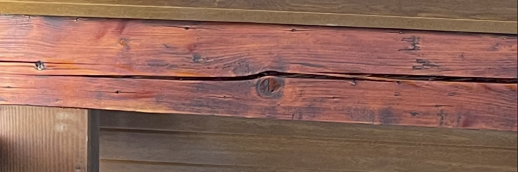

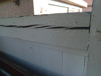

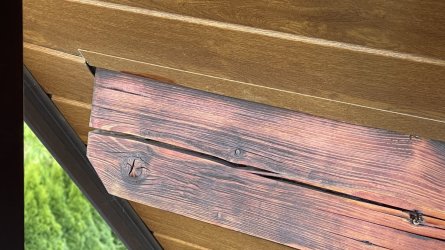

Hm. Ich habe noch einmal nachgemessen, 6 - 7 mm ist der Riss schon breit.
1. Anstrich,

Ja, absolut unbedenklich - Wurm-fraß oder dauerhafte Nässe sind die Dinge, welche bedenklich wären - davon ist bei dir aber keine Spur zu sehen. Solche Risse (und grrößer) hatte ich sowohl bei Altbestand und dürfte ich nun auch auf meinen Neubau wieder finden.

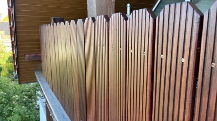

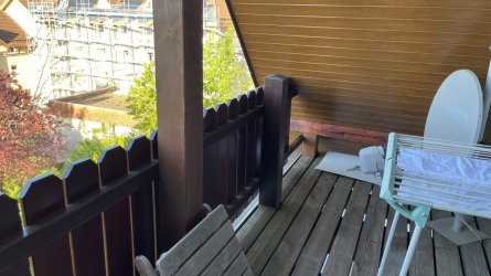

Geländer möchte ich anmerken, dass man ja "nur" die Ecke sieht - hier vielleicht nochmal ein Foto machen vom Rest.
Gruß Matze
