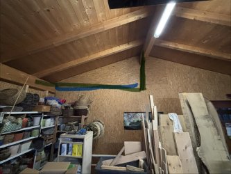

Ich möchte mein kleines Holzlager erweitern und dazu in meinem Nebengebäude nachträglich ein kleines Plateau bauen. Dabei soll ein Steher vom Firstbalken nach unten hängen (Montage mit Lochplatte am First), die Querstrebe soll mit Balkenschuh an der Traufe montiert werden und in der Mitte des Raumes auf den Steher treffen ( dort mit Zapfen montiert und verdübelt sowie ebenso mit Lochplatte gesichert werden.
Sozusagen entsteht ein Dreieck.
An der OSB-Wand (Ständerbau) wird ein Balken montiert (blau). Anbei eine Skizze.
Dimensionen 10x14 KVH.
Welche Schrauben etc. würdet ihr benutzen?
Ist das so einigermaßen realistisch?
Hoffe das ist halbwegs verständlich geschildert. Danke für Eure Ideen

ein Steher…nun ja: steht. Und trägt die Last damit auf den Boden ab, was in der Regel deutlich einfacher handzuhaben ist, ohne so stark in die Statik des Gebäudes einzugreifen (vorausgesetzt, der Boden hat die entsprechende Tragfähigkeit).
11.817
an der OSB Wand würde ich gar nichts anschrauben.
Die waagerechten Kanthölzer mit Balkenschuhen an die Fußpfette. Von der Firstpfette senkrecht runter Flachstahl 6 x 40. Den oben seitlich an die Firstpfette und unten abwinkeln und unter dem waagerechten Balken anschrauben.

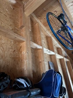

Hinter der OSB-Platte ist eine Ständerwand; da kann ich doch sicher nen Balken dranschrauben, um oben eine Lage Bretter drauf zu schrauben?
Anbei ein Foto der anderen Seite der Wand.

11.817
Soweit danke für die Inspiration!
na ja, wenn du exakt in die Stiele schraubst, wird es gehen.

Bitte beachten, ob die Firstpfette noch Reserven hat. Wenn du eine Statik zu dem Häuschen hast, sollte man das da raus lesen können.
Ansonsten kann (absichtlich nicht wird) es Probleme geben, wenn du ein schön volles Holzlager hast, ordentlich nasser Schnee auf dem Dach liegt und der Wind gut weht.

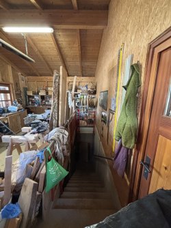

Grundsätzlich ist ein Firstpfette ja so ausgelegt, dass sie Schnee- und Windlasten zusätzlich tragen kann, d.h. sind diese nicht vorhanden hat die auch noch reichlich Potential Gewicht zu tragen. Insbesondere die 200 kg sind da kein Problem, dies sollten nur keinesfalls mit Schee und Wind zusammen da dran "baumeln".
Du musst sicherstellen, dass da keiner dauerhaft was dran hängen lässt.
Ich würde eine elektrische kaufen, die sind so günstig zu haben und sind dann meist auch begrenzt, dass da keiner auf die Idee kommt, was Großes mit hoch zu ziehen.
21.167
wenn du die MGl hast würde ich eher den Anschlag da machen wo du beim Foto machen gerade stehst. Die Stufen mit ein paar stabilen dreiecken und einer glatten Platte als Rampe / schiefe Ebene. Dann rutsch die Maschine fast von selbst runter. Der Balken sieht eher aus als ob er fast mittig über der Treppe "sitzt".

Ja, so hätt ich mir das auch vorgestellt. Hab nur Angst, dass die Maschine durch die Diagonale zu sehr an Fahrt aufnimmt…
