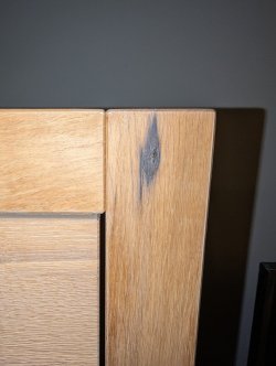

9.619
Ich vermute mal vorlaut dass ich wohl eher einer derjenigen bin die hier die meisten Arbeiten machen bei denen dieses Problem auftreten kann.
Gegen das Problem gibt es genau eine Antwort und das ist Genauigkeit und (wenn es nicht anders geht) ganz wenig Schleifarbeit.
Mir würde nie einfallen da mit Fasen abhelfen zu wollen, für mich ist das überflüssiger Murks.
Bei Stollenbauweise ist das ein ziemlich wichtiges Gestaltungselement.
Das im Bild sieht stumpf, gerade wenn es dann noch etwas arbeitet, einfach echt bescheiden aus.
Ist aber auch 60/60 und es kommt immer drauf an :emoji_wink:
