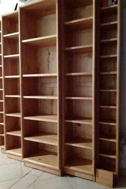

Ziel war jetzt erstmal ein Bücherregal und ein Fernsehregal oder Sideboard.
Ein paar Eckdaten, Massiv - Wahl fiel hier auf Eiche, möglichst hell, ich glaube da hat jemand noch ein Kindheitstrauma aus Richtung Gelsenkirchener Barock( ich glaube so nennt man das).
Sockel soll zurückspringen, Seitenteile sollen durchgehen, hier soll es aber keine Kanten geben, wegen besserer Putzbarkeit des Bodens.
Oberfläche geölt, die Wahl fiel nach diversen Proben auf Natural seidenmatt.

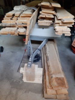

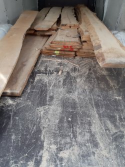

Los ging es mit Holzkauf, wie gesagt Eiche 35mm, für die Rückwände die eh nicht sichtbar sind, Ahorn 25 mm da dieser nur fast halb so viel kostet.
Wollte eigentlich Esche, war aber nur Ahorn da.
Und bevor jemand nen Herzkasper kriegt, nein so habe ich es nicht transportiert, der Hänger dient nur als Lagerplatz, einfach weil kein anderer Platz zur Verfügung steht, und in einer guten Arbeitshöhe ist.
Transport sah so aus:
20220615_103334.jpg Transporter mit 4m Ladefläche, kosten für einen Vormittag incl. Diesel, unter 90€.
Dann ging es ans grob ablängen. Das habe ich mit der 12V Accuhandkreissäge gemacht, die ist zwar klein aber kann eine Zicke sein. Die Eiche hat sie nicht ganz geschafft, den Rest mit der Japansäge.

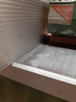

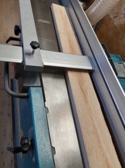

Nächster Schritt, besäumen, abrichten und Dickenhobeln. Wobei ich hier noch mit Übermaß gearbeitet habe, um die Platten nach dem Verleimen nochmal durch die Dickte zu schieben.

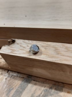

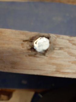

Und es gibt manchmal Überraschungen beim aufsägen.

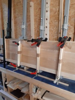

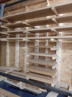

Mir ist es allerdings erst nach dem Hobeln aufgefallen, hatte extra neue Messer drin, allerdings Glück gehabt, da dies nur ein Weichkerngeschoß ist. Für die Leimholzherstellung ist eine Presse echt super, auch wenn das nur ein Selbstbau ist. Ich kann nach dem Pressen die Spanner auf die Seite schieben, und habe so Platz die Platten zu lagern.

Jetzt wie gesagt nochmal durch die Dickte und Formatierung auf Endmaß, und Vorschliff mit K120.

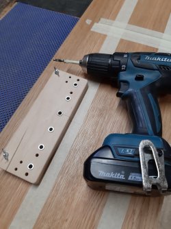

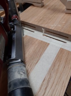

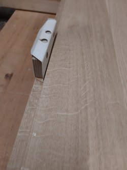

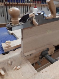

Dann kamen so Sachen wie Rückwandfalz, Bohrungen für Fachbodenträger Fräsungen für Lamelloverbinder, Kantenbearbeitung und Oberfläche innen, mit Schellack. Damit die Möbel nicht zu wuchtig werden von der Optik, kam da ne Fase dran, gefällt mir viel besser.
20220708_170009.jpg 20220709_144257.jpg 20220709_151019.jpg 20220708_182731.jpg 20220708_171023.jpg

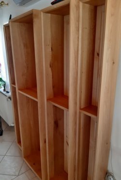

Dann konnte es ans verleimen gehen, nur wie? Oben wollte ich ja mit Gehrung, unten sitzt der Boden zwischen den Seitenwänden. Bei dem Regal sind die mittleren Böden fest, aus Stabilitätsgründen. Ich gebe es zu, mit Klebeband habe ich mich nicht getraut.:emoji_wink:
Hat aber den Hintergrund das mir in der Länge der Platz fehlt, um es auszulegen und da Klebeband aufzubringen. Ich habe mich für die Sunny Verbinder von Knapp entschieden. Vorteil für mich, die bringen selbst Druck auf die Klebeverbindung, da ich bei der Größe des Sideboards eh keine passenden Zwingen habe. Leider habe ich vom verleimen keine Bilder, ebenso von der Rückwandherstellung.

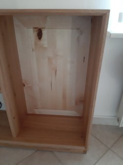

Diese sind aber ganz klassisch Rahmen Füllung.

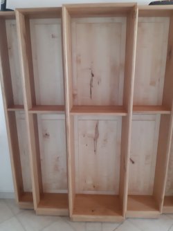

Für die vielen Fachböden, habe ich nur für das vordere Stück die schönen Bretter genommen. Für die hintere Seite habe ich alles verwendet was vom formatieren übrig war. Teils auch extrem konische Stücke. Bei uns ist das Bücherregal eh komplett mit Büchern gefüllt, also nicht sichtbar, deshalb habe ich eben versucht alles zu nutzen was da war. Ok, ich gebs zu, das Material wurde auch knapp.
Leider fehlen für das Sideboard immer noch die Schubladen, 8 Stück. Der Mittlere Teil oben bleibt offen.

Mega. Danke für's Teilen.
Die Holzfarbe erstaunt mich. Was muss ich meinem Holzheiner sagen, wenn ich Eiche dieser Färbung haben möchte? Oder ist das Zufall/Glück, wenn man sowas entdeckt?
Frank73
6. November 2014
3.176
53
Berg, bei Neumarkt i.d. Opf
Ich habe eigentlich nur gesagt möglichst hell. Es gibt ja auch Eiche die einen deutlich dunkleren Kern hat.
Unsere Profis können das bestimmt besser erklären.
Oberflächenbehandlung ist da aber auch ein Thema. Hier wurden einige Eichemöbel vorgestellt, fast alle so hell. Habe dann immer nachgefragt, fast immer die Antwort bekommen, Osmo.
Habe dann Proben bestellt, das ist ja auch das schöne an denen. Wie gesagt gefiel uns das Natural seidenmatt am besten. Feuert fast nicht an.

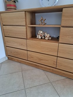

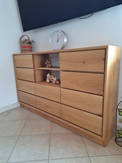

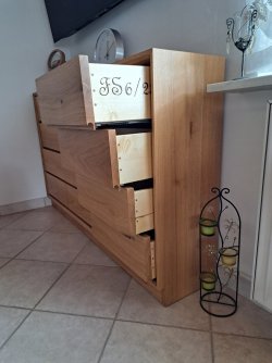

Jetzt möchte ich das hier auch zum Abschluss bringen.
Für den Schrank unter dem Fernseher, brauchte es ja noch Schubladen.
Habe die jetzt endlich fertig, und die Fronten habe ich jetzt auch dran.
Griffe waren nicht gewünscht, also habe ich Griffleisten gefräst. Ist schon geil was man mit einer Tischfräse so machen kann, auch wenn die Profis über meine lächeln würden.
Bilder von den einzelnen Bearbeitungsschritten habe ich jetzt keine, wenn da wer Fragen hat, kann ich gerne drauf eingehen.
Wer übrigens den Fehler findet, darf Ihn behalten. Hatte ja im Thema, Ich bin so ein Depp, geschrieben was passiert ist.
9.066
...wie wäre denn die Idee, in die mittleren Schubladendoppel eine senkrechte Schattenfuge zu fräsen, so dass es aussieht, als seien es vier kleine Schubladen? Da ja keine Griffe an die Schübe kommen, bietet sich das imho doch an.
Und... dann stimmt auch die durchgehende Maserung wieder forumsgerecht. :emoji_wink:
PS: Möglicherweise kündigt @keks010982 Dir dann zwar die Mitgliedschaft im erlauchten Club, aber wieder einzutreten, findet sich ja meiner Erfahrung nach immer ein Anlass. :emoji_sunglasses:
Das hatte ich mir echt überlegt, passt aber so überhaupt nicht zum Rest.
Geht nicht, bin noch nicht aufgenommen, trotz 2 Bewerbungen. :emoji_grin:
Mitglied 24010 keks
Mach das mit der Schattennut und du wirst Ehrenmitglied!!! :emoji_wink: Das ist dann Hall of Fame! Ich hab so richtig Scheiße gebaut und nachher etwas cooleres als ursprünglich geplant fabriziert.... :emoji_wink: Optisch würde das sowas von passen!!! Da wärst du ganz weit vorne bei den Scheißebauern! :emoji_grin:
