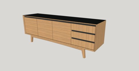

Hallo Schwarm,
ich plane gerade mein Gesellenstück. Ich möchte gern ein Sideboard bauen aus furnierter Tischlerplatte und HPL. Der Korpus hat einen Anleimer mit Viertelstab und die Türen/Schubkästen sollen innenliegend sein. Angeschlagen werden die Türen am Mittelboden/Zarge im Korpus. Ich habe mich nun für Bänder zum einfräsen entschieden. Erstens sind diese günstiger als die klassischen Lappenbänder und sie lassen sich einstellen. Da die Tür beim öffnen nicht nach außen schwenken darf (stößst sonst an den Korpus), bin ich auf diese Bänder gestoßen:
https://so-handel.de/67462703.html
Nun frage ich mich wie ich diese Bänder gut einlassen kann. Meine Überlegung wäre jetzt mit nem Kopierring und einer Schablone zu arbeiten.
Hat jemand mit solchen Bändern schon Erfahrung und kann mir da ein paar Tipps geben? Bzw vlt ein alternatives einstelllbares Band?
Schönen Sonntag, Christoph.

Guides,
Eine Frässchablone zu fertigen sollte einem faktisch ausgelerntem Mensch möglich sein.
Oder in die Geldkiste greifen und den Hersteller nach einer fertigen fragen.
Händisch einlassen dürfte ebenfalls vertraut sein.
Kleine Hilfe: Rundungen mit Forstner bohren, dann Stemmeisen frei lassen.

denke der Beschlag ist für CNC konstruiert - man braucht langen 10er Fräser und ein 8 er Fräser - ist mit Handmaschinen zwar machbar aber gibt schönere Arbeiten -
Mit Handbohrmaschine ein 8 mm Dübelbohrer 30 mal sauber platzieren und Rest ausstemmen geht aber ich würde mir das nicht antun
Herzig hat schöne Bänder aber die sind halt teuer und nicht verstellbar
Auf das Ergebnis wäre ich mal gespannt. 40 mm tief und 10 mm breit - ach nö.
Schablone bauen und gut ist. Ist doch fix zusammengeleimt, dann mit dem Kopierring der Oberfräse abfahren und alles ist schick.

@uli2003 der Teil meiner Antwort war auf Beitrag #2 bezogen - und nur auf die Kontur mit 3mm Tiefe wo in die Tür muss -
den Rest des Beschlags mit Handbohrmaschine + ausstemmen da wird es richtig spaßig - 16,5 tiefe bei 19er Front :emoji_thinking:
Schablone für Anlaufring mit Stichsäge und Schleifpapier/Feile ein Schenkel hat 12,5 der andere 12 mm und das dann mit 8 mm Fräser
dazu die Tiefe 16,5 Ebene mit 11 mm macht den Schablonenbau nicht einfacher
der Beschlag schreit förmlich nach CNC-Bearbeitung
