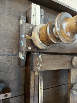

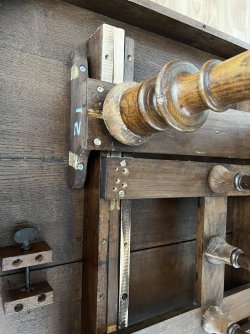

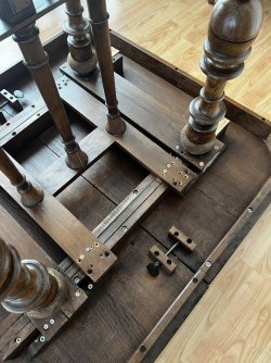

Hi,
ich habe einen rund hundert Jahre alten Tisch, bei dem am Anfang der Auszug sehr schwer geht. Ich habe schon ein bisschen abgeschliffen und mit Wachs versucht, es etwas gängiger zu machen. Hat nicht so viel gebracht. Muss ich den jetzt komplett auseinander nehmen?
Bin dankbar für alle Tipps und Insiderwissen.

Vielleicht klemmt irgendwo noch ne Spax dazwischen :emoji_wink: scnr
Welche Flächen hadt du denn schon bearbeitet? oben/unten oder auch seitlich?
Vielleicht drücken/spalten ein paar der "wilden" Schrauben die inneren Leisten, sodass die Leisten zwischen den äußeren klemmmen.

Da wurde ja schon etwas herumgemurkst, wie es aussieht.
Ich würde die Platten herausnehmen und dann wirklich einmal cm für cm kontrollieren wo der Fehler liegt. Gibt es durch die Schrauben Ausbuchtungen? Sind die Auszüge parallel?, gebogen?, verdreht?, usw. Sind die Platten verdreht oder geworfen?
Sobald die Fehlerquelle lokalisiert ist wird überlegt was die beste Abhilfe ist.
