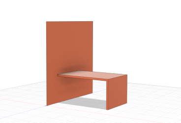

Okay, sorry, das war vielleicht missverständlich. Der Tisch ist nicht freitragend! Habe eine Darstellung angehängt.
