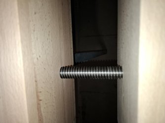

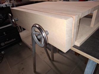

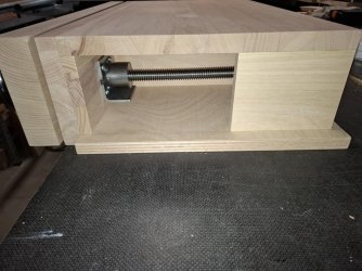

da ich gerade über meinen Bau der Aufsatzzange bin wollt ich mal in die Runde fragen, wie ihr die lose Spannbacke für unsymmetrisches Spannen gebohrt habt.
Die Bohrung der Trapezspindel in der losen Spannbacke ist bei mir genau 20mm gerade durch, nur für schräg spannen müsste man die Bohrung konisch aufweiten (mit Schleiffächer/Schleifmop?).
Habt ihr da Vorschläge, braucht es die konik überhaubt (man kann ja mittig spannen)...
meine Konstruktion ist ähnlich wie in diesen Projekt
