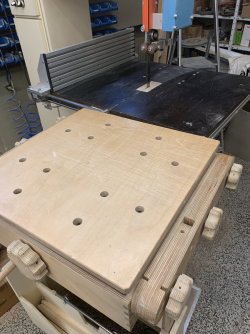

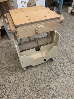

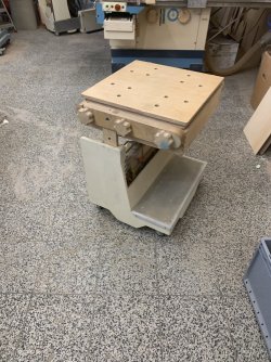

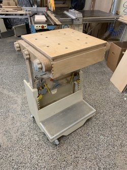

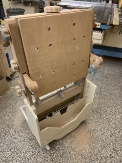

Meine Werkstatthelfer
Meine auf einfachste reduzierte Werkbank war meistens belegt, es mussten also zusätzliche Flächen her. Die Zusatzflächen wollte ich aber nicht fest verbauen. Mit 50 m² war meine Werkstatt schon recht großzügig, aber meistens immer noch zu klein. Deswegen musste es also etwas Bewegliches sein, was ich auch universeller nutzen konnte. Die Idee dazu lieferte ein Sohn eines belgischen Bauern. Ich hatte ihn angeschrieben und gefragt, ob ich mich an seine Idee anlehnen dürfe. Seine Modelle waren wesentlich größer und für ganz ausgewachsene Produktionsbetriebe geeignet. Mein später so entstandenes Modell entspricht genau meinen Bedürfnissen. Der begische Bauernsohn hat dann auch erst nach Jahren geantwortet. Aber da war alles schon gelaufen, ich hatte meine eigene Entwicklung durchgemacht.
Heute ist es so, dass ich zwei von diesen Werkstatthelfern habe. Diese Werkstatthelfer so zu bauen, wie sie jetzt da stehen, das hätte auch keine Rechte anderer verletzt. Von der ursprünglichen Idee ist nur das fahrbare Gestell übrig geblieben. Ein Gestell, dass in der Höhe verstellbar und dessen Tischplatte schwenkbar ist. Die Mechanik zur Höhenverstellung nach der Art des belgischen Bauernsohnes hat sich als nicht inpraktikabel und im wahrsten Sinne des Wortes als umwerfend herausgestellt. Letzteres hat mich veranlasst eine ganz spezielle Mechanik zu entwerfen, um diesm Übel aus dem Wege zu gehen. Die benötigte Klinkenmechanik hatte ich auch aus Holz gefertigt, hat sich aber alsbald als nicht bruchfest erwiesen und wurde durch eine gelaserte Form aus Stahl ersetzt.
Hier ist der eingesteckte Hebel sichtbar, mit dem die Mechanik zum Heben und Senken bedienbar ist. Das Gestell wird in grundsätzlichen Stufen zu 25 mm in der Höhe verändert. Zusätzlich ist eine Feinjustage der Höhe über die frontseitige Kurbel möglich. Und weil man es in der Werkstatt bequem haben möchte, ist jede der Rollen in einer Blue-Wheel-Qaulität mit Bremse und Feststeller ausgerüstet.

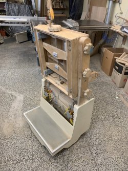

Hier bietet sich ein teilweiser Einblick in die verschiedenen Arten der Höhenverstellung. Im unteren Teil des Werkstatthelfers ist die Klinkenmechanik untergebracht. Man kann den Schieber zur Umsteuerung am roten Knopf erkennen. Der befindet sich jetzt links, d.h. jede Aufwärtsbewegung des Hebels (im ersten Bild) bringt den Tisch um eine Stufe höher. Bewegt man den Schieber am roten Knopf nach rechts, so wird die Sperrfolge der Klinken umgekehrt. Und jede Abwärtsbewegung des Hebels bringt den Tisch um eine Stufe niedriger. Die Last des Tisches einschließlich dessen Beladung wirkt sich immer auf den Hebel (im ersten Bild) aus. Bei der Aufwärtsbewegung geht es stetig in einem Fluss von unten nach oben - aus der Sicht der Last betrachtet. Bei der Abwärtsbewegung ist es geringfügig anders. Dort muss der Hebel zu Beginn eines Absenkvorgangs angehoben werden, das entlastet eine Sperrklinke, die dann ausschwenkt und so die eigentliche Abwärtsbewegung freigibt.
So bleibt noch die "fein"-mechanische Höhenverstellung, direkt im Tisch integriert. Der Tisch besteht aus zwei Rahmen, im festen Rahmen ist die Feinmechanik integriert, der bewegliche Rahmen ist mit der Tischplatte verbunden. eine Spindel mit gegenläufigen Gewinden bewegt zwei Schieber, dessen jeweiliges Ende eine Mechanik bedient. Dadurch wird der Tisch an allen 4 Ecken gleichzeitig in seiner Höhenlage verändert.

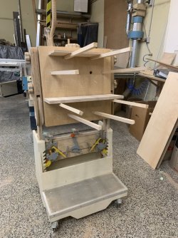

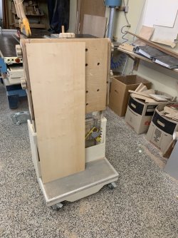

Eine Demonstration zum Gebrauch, als Helfer beim Zuschnitt. Als zusätzliches Regal beim Lackieren...

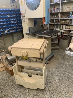

Als Zuführtisch mit exakter Höheneinstellung an der Bandsäge.

Dein Wägelchen hat wirklich was. Ich hab noch nicht alles kapiert, was man damit machen kann, aber wäre das nicht so extrem weit weg, dann würde ich die Hand heben. Man erahnt, wie viel Hirnschmalz und Arbeit da drinsteckt. Als fahrbare Tischverlängerung für Bandsäge und Co wäre mir der das schon wert. Du hast nicht zufällig irgendjemand, der mal in Richtung Süden kommt?
