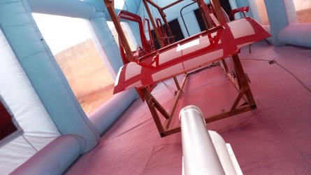

Moin, hab übers Wochenende den T4 von Kumpel in dem Hüpfburg-Zelt lackiert.
Ging gut, für die tägliche Nutzung aber zu aufwendig - bis man alles rangeschafft hat bis man starten kann...
Licht ist draußen tagsüber ohne zusätzliche Beleuchtung ausreichend. Ausreichend stabil auch bei etwas Wind ist das Teil auch.
Zwei Kritikpunkte sind aufgefallen:
- das mitgelieferte Frischluftgebläse ist viel zu schwach. Wir haben einen Rohrlüfter mit 60cm Durchmesser und 2kw verwendet. Damit ging es gut.
- die eingebauten Eingangsfilter stauben und Bröseln...
Meinen MDF Wohnzimmerschrank und das nächste Fahrrad werde ich wohl wie gehabt draußen lackieren, das ist den Aufwand nicht wert.
Zu Zulässigkeit kann ich nichts sagen, gewerblich bestimmt nicht. Privat würde ich mir keine Sorgen machen. Das Gebläse und der lackiernebel sind weit auseinander, das Gebläse fördert auch nur Frischluft.
Die Ausgangsfilter halten den Lacknebel gut zurück, es kommt kein Nebel ins freie.
Kontakt mit Lösemittel war kein Thema (Nitroverdünnung und 2k Acryllack). Durch das starke Gebläse hat sich außer an den filtern nur wenig Nebel abgelagert (das Foto vom Kabineninneren ist nach der gesamten Aktion mit 4l Lack entstanden). Nach dem fegen vit Abbau der Kabine war es noch weniger.
Elektrisch hatten wir gar nichts im Zelt, Stand alles draußen auf der Einlasseite, kommt also nicht mit Lacknebel in Berührung. Deswegen mache ich mir auch keine Gedanken wegen Explosionsgefahr.
Fazit: aufwendig, aber gutes Ergebnis. Ich würde allerdings nächstes Mal andere Eingangsfilter einsetzen.

Hast Du da drinnen eine Maske auf oder geht das ohne ? vermutlichnicht.
Das Gebläse muß ja dann weiterlaufen, bis der Lack trocken ist, oder ? Sonst fällt Dir das Zelt auf den frischen Lack ?
fried.chycken
11. März 2022
651
Dresden
Drinnen im Vollschutz. Overall, Maske, Brille. Ohne Maske geht es nicht.
Das Frischluftgebläse haben wir noch 20 min nach Fertigstellung laufen lassen, bis staubtrockeheit erreicht war. Aufgrund der wechselhaften Außentemperatur haben wir den Innenraum danach eine Stunde auf 35-40° geheizt, dann macht man keine Fingerabdrücke mehr rein. (Bei Sonne am Sonntag ging das einfach so, gestern hatten wir eine Dieselkanone ausgeliehen)
Insgesamt lief das Gebläse für die Struktur der Kabine an 2 Tagen je ca. 6h, incl. Vorbereitung und Nachbereitung.
Wenn das Gebläse ausgeht, bleiben ca. 15-20s zum reagieren, bevor das Dach runterkommt und dem Lack gefährlich wird. Da ist echt kaum was zu machen.

Ist die Kabine Innen quasi 'Aufladungsgeschützt', also bleibt der Spritzstaub an den Wänden hängen oder hast irgendwann ne statische Entladung, heisst also den Staub auf der frisch lackierten Fläche?
Lt Bildern könnt da ja sogar n Hochdach-T4 oder n Sprinter drinnen gelackt werden?
Wenn den Luftballon abbaust, wieviel Lagerplatz brauchst grob für alles?
Es ist ein bisschen spritzstaub an den Wänden geblieben, aber sehr wenig. Was hängen geblieben ist, ist auch geblieben und hat sich nicht gelöst.
Mein Hochdach T4 passt rein (getestet), ein Sprinter sollte auch gehen. Innenmaß ca. 3,8x8x3,5m.
Lagerplatz abgebaut sehr volle Schubkarre oder Europalette Ca. 60cm hoch.
Ganz billig ist sicher nicht?
Nein. Ca. 1000€.
Dafür kann man eine professionelle Kabine mieten und wenn es hier in der Gegend eine zu mieten gäbe, hätten wir das gemacht.
Damit hätte sich auch das Problem Bodenabsaugung geklärt, dass @netsupervisor anspricht.
So war das der beste Kompromiss, direkt vor der Halle aufgestellt und die Teile im Lackierständer hingeschoben.
Wenn es bei uns eine weitere Verwendung gibt und das Teil nicht weiterverkauft wird, muss man vermutlich über Boden anfeuchten nachdenken. Ich bin erstmal durch damit :emoji_mask:
In 3x3m und direkt in der Einfahrt der Halle, also mit Druckluft und Strom direkt stationär und leichter handelbar würde ich es vermutlich auch Mal für einen Schrank oder so nutzen. Aber nicht das Riesending...
