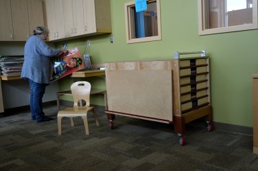

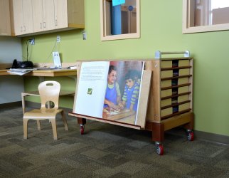

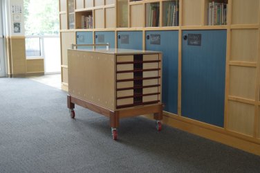

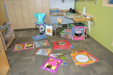

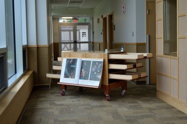

Das Problem ist folgendes: Überall liegen Bücher herum. Sie müssen sortiert, zum Unterricht mitgenommen und anschließend wieder in die Bibliothek zurückgebracht werden. Es ist schwierig, sie auszustellen, und sie werden dadurch beschädigt.
Vielleicht funktioniert das:

Ja, es handelt sich um eine Kindertagesstätte.
In den USA umfasst das in der Regel das Alter von 6 Monaten bis 5 Jahren.
Wie so viele bereits hilfreich erklärt haben, lassen sich die „großen Bücher“ mit Papierumschlag nicht aufrecht hinstellen. Sie fallen um und klappen zusammen, wenn sie nicht zwischen Klammern eingeklemmt sind – oder flach hingelegt werden.

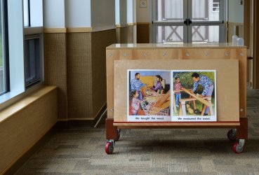

Wie viele verstanden haben (vielen Dank!), werden die Bücher von der Lehrkraft, die sie verwenden möchte, von Klassenzimmer zu Klassenzimmer getragen.
Die Kinder liegen meist auf dem Boden oder auf Kissen herum, um zuzuschauen und mitzumachen, daher die niedrige Staffelei zur Präsentation.
Die beidseitig zu öffnenden Schubladen ermöglichen es, den Inhalt mit einigem Komfort zu erkennen. So können entweder die Kinder oder die Lehrkraft auswählen, welches Buch zum Einsatz kommt.
Viele Bücher sind tatsächlich ziemlich groß.
Vielen Dank für die freundlichen Worte!
