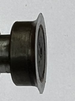

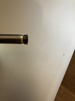

ich habe mir letzte Woche ein Veritas Streichmaß in der Version mit Feinverstellung und exzentrischem Messingkörper gekauft. Als ich es heute ausprobiert habe ist mir aufgefallen, dass die Schraube die das Schneidrad hält, 0,3mm vorsteht.
Mir erscheint das erstmal unpraktisch, denn ich wollte damit das Maß einer Falzung übernehmen und habe es quasi als Tiefenmesser genutzt. (Oben an der Kante aufgelegt und Tiefe der Falz "gemessen". Durch die vorstehende Schraube ist der Abstand zum Boden, den das Messer übertragen würde 0,3mm zu gering.
Ist das normal mit der Schraube? Nutze ich das Streichmaß grundsätzlich falsch bzw. die Idee der Tiefenmessung eh quatsch? Das Prinzip wird ja auch zur Ermittlungen von Lochtiefen vorgeschlagen, misst man hier nicht vom Messingkörper zur Schneide? Das erschiene mir aufgrund der Ablesbarkeit erstmal genauer...

Ich hab das gleiche Streichmaß, und das ist nicht normal. Eigentlich sollte die Schraube im Schneidrad leicht "versenkt" sein und auf keinen Fall vorstehen - nur so kannst du vernünftig Maß nehmen. Hast du mal versucht die Schraube zu lösen und das Rad neu zu befestigen? Falls das nicht klappt würde ich reklamieren.

Habe das Teil auch und die Schraube ist versenkt. Steht also nicht über. Hast du vielleicht die Schneide falsch rum drin ? Falls das einen Unterschied macht. Habe ich jetzt noch nicht geprüft.

Danke für eure Antworten, auf den Bildern sieht das schon ganz anders aus als bei mir. Ich habs mal abgeschraubt aber aufgrund der Senkung gibts keine andere Möglichkeit das festzuschrauben, sprich bleibt genau so:
Ich wende mich morgen mal an Feine Werkzeuge… Das hat mir sehr geholfen, danke! Als Anfänger fragt man sich ja immer ob mans nur falsch verwendet oder das tatsächlich anders muss
