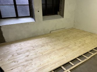

Der Rauspund kam vorgestern an und ich habe nun schon begonnen zu verlegen.
Vielen Dank nochmal für den Tip. Der Boden gefällt mir richtig gut und ist sicherlich erheblich hübscher als OSB.
Beim verlegen ist mir allerdings gs aufgefallen, dass es doch unschöne Laufspuren gibt. Deswegen möchte ich den Boden ein bisschen schützen und noch mit Öl behandeln. Dazu habe ich in einem anderen Thread den Tip zu Biopin Hartöl gelesen. Würdet ihr das immernoch empfehlen (der Thread war knapp 8 Jahre alt, vielleicht hat sich ja was getan) oder etwas anderes benutzen?

Zur Erklärung vielleicht noch folgendes: das Schleifen soll vor allem dazu dienen, ein paar Unebenheiten zu egalisieren und so der Stolpergefahr vorwegzugreifen.
So wie ich mich kenne, wird der Boden an einigen Stellen sowieso nach und nach Öl abbekommen, damit das dann keine hässlichen Flecken gibt, möchte ich gern die ganze Fläche schon ölen. Rein optisch finde ich es auch schön, wenn das Holz ein bisschen anfeuert.
Ohne Bilder ist nix passiert :emoji_wink:
Damit ich auch meiner Beweispflicht nachgekommen bin
