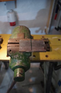

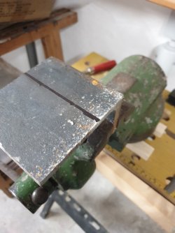

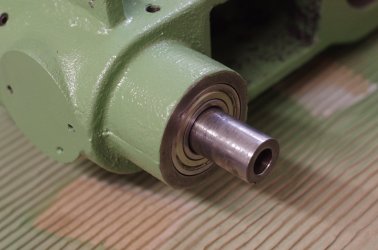

Pinole
Bei der Pinole gab es zwei Probleme:
  1. Das Bohrfutter ließ sich nicht abnehmen (siehe separater Thread).
  2. Die Lager liefen rau und mussten getauscht werden
Zu 1. habe ich schließlich den Klemmring am Bohrfutter aufgebohrt (die Schraube war ausgenudelt) um ihn ein Stück zu verschieben und Platz zu schaffen um ein Trennmesser anzusetzen. Dann ging das Futter Problemlos ab. Heraus kam ein ramponiert aussehender B16 Konus. Leider hat sich später herausgestellt, das der Konus schon mal abgedreht wurde und daher wohl das Futter auch zu dicht an dem Flansch saß. Zusätzlich lief er nicht mehr besonders rund.
An 2. bin ich erstmal verzweifelt, weil die Lager zu festgegammelt waren um sie mit einem Abzieher auszupressen. Daher habe ich die Pinole zu Uranus geschickt, der mit angeboten hat, die Lager mit der Hydraulikpresse auszupressen, was auch problemlos funktioniert hat. Leider hat der Zustand des Konus und der Passfedernut dann weitere Arbeiten nach sich gezogen. Siehe hier. Vielen Dank! Mit meinen Fähigkeiten wäre ich da nicht weiter gekommen und die Maschine wohl praktisch zu Altmetall geworden.
Die Lager der Hohlwelle im Gehäuse sahen auch recht mitgenommen aus (evtl. hat da mal jemand versucht die Welle mit Lager mit roher Gewalt nach oben raus zu bekommen)
Ich habe auch zuerst versucht die Welle mit Lagern nach oben auszupressen, aber das ging nicht. Nach unten ging es dann mit Hilfe einer Konstruktion aus einer Gewindestange, Holzklötzen und Muttern.
Die Welle ist mit dem unteren Lager nach unten rausgekommen und das obere ist erstmal im Gehäuse verblieben und wurde später argumentativ (Kantholz + Hammer) überzeugt. Dabei kam ein Sprengring der zwischen den Lagern sitzt zum Vorschein, nach unten raus ist also der einzige Weg für die Welle und das untere Lager (nicht besonders praktisch, da das Lager nur minimal kleiner ist als die Pinole und daher nicht einfach rutscht). Die Lager waren außerdem eingeklebt.
Die Welle war ziemlich ramponiert von unten und die Passfeder eingelaufen. Die muss also auch neu.
Die Welle ist inzwischen wieder einigermaßen ansehnlich und wartet auf eine neue Passfeder, die noch in Form eines Stücks C45 in der Werkstatt liegt und auf Bearbeitung wartet.
P.S. Alle Bilder sind nur als Vorschau eingebunden. In groß als Anhang

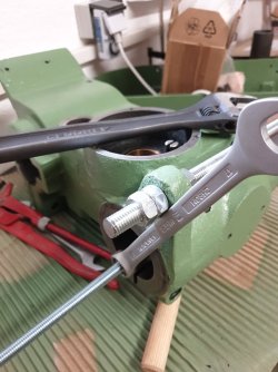

Motor
Beim Motor wollte ich die Beule im Lüftergehäuse beheben und bei der Gelegenheit auch die Lager tauschen. Da der Lack nicht mehr so gut war, habe ich den Motor gleich neu Lackiert. Im Ausgangszustand war der Motor sehr dreckig (was ich Lack und was ist Dreck? Ging beides zusammen ab):
Beim Zerlegen musste ich erst das Gehäuse mit dem Abzieher öffnen, dann konnten die Lager mit dem Trennmesser abgezogen werden
Etwas Widerstand hat die Passfeder geleistet. Die habe ich dann rausbekommen, indem ich sie mit einer Kneifzange gegriffen habe und abwechselnd rechts und links auf die Zange geklopft habe, bis die Passfeder raus war. Immerhin ist das ein Normteil und ich konnte sie einfach nachkaufen. Die alte war schon vor der Zangenaktion ramponiert.
Dann alles abkleben und in Resedagrün lackieren (zu dem Zeitpunkt dachte ich,d as wäre die Originalfarbe der Maschine, hab dann aber noch grau und am Tisch rot gefunden). Ich habe hier Grundierung und Sprühlack verwendet, er hat sich aber als wenig Strapazierfähig erwiesen, daher habe ich für den Rest der Maschinen anderen Lack verwendet
Dann gab es neue Lager und alles wurde wieder zusammengesetzt.
Natürlich hab ich ein Teil vergessen, die Zugentlastung des Kabels hängt noch am Kabel und hat den originalen Gammelfarbton.
Ich überlege auch noch den Motor zu tauschen, aber das ist dann noch mal mehr Arbeit. Vom Ursprungsplan einen Servomotor zu verwenden bin ich erstmal abgekommen, weil es sowieso schon teuer wird. Ein etwas stärkerer Dahlandermotor wäre nett um mehr Drehzahlen zu haben, aber den gebraucht zu finden braucht Zeit (und dann muss der Wellendurchmesser passen, oder eine neue Reduzierhülse her, der Flansch angepasst werden, ... Wird dann nie fertig.)

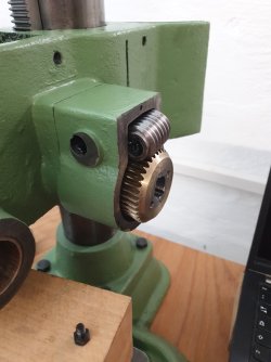

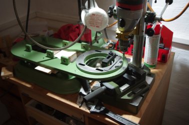

Höhenverstellung und Pinolenantrieb
Um die Lager zu tauschen musste auch der Antrieb der Pinole raus, da die Lager sonst mit der Welle kollidiert wären. Auf Seite der Rückhohlfeder ist das Spiel der Welle über eine Mutter einstellbar, die im Lager im Maschinenkörper läuft. Mangels passendem Werkzeug musste ich die Kontermutter mit einem abgesägten großen Nagel und einem Hammer lösen (Nagelkopf in eine der Nuten und hinten mit dem Hammer drauf geklopft. Dabei mit einem Schraubendreher über den Schlitz für die Feder die Welle blockiert). Das Einstellen des Lagerspiels auf diese Weise wird noch mal interessant.
In gereinigt und entlackt sieht die Welle so aus.
Da mir bei den Demontagearbeiten immer wieder Lack abgeblättert ist und auch alles etwas grobmotorisch überlackiert aussah (unter anderem habe ich einen überlackierten Schmiernippel gefunden) habe ich dann beschlossen die Maschine neu zu lackieren und auch noch die Höhenverstellung zerlegt. Die ist an sich schön und massiv, aber auch etwas vom Lack mitgenommen, der auch in die Lager gelaufen war. Die Lager der Welle für die Kurbel sind nicht gut auf den Gussteilen zentriert und daher teils recht dünnwandig und ungenau. Das Gehäuse des Getriebes ist außerdem unten offen da es den Maschinenkörper überragt. Vielleicht mache ich da noch einen passendes Deckel für.
Auch an dem Ring, der den Tiefenstopp für die Pinole hält ist der schlechte Lackierung sichtbar.
Mit viel Arbeit ließ es sich aber reinigen. Auch an dem Ring ist der Guss sehr grob mit einigen Fehlstellen. Zusätzlich sieht die Seite des Ringes aus wie grob mit der Flex bearbeitet. Leider habe ich davon kein Foto gemacht.
Den Lack zu entfernen war insbesondere beim Gehäuse der Maschine doch sehr viel Arbeit, unter anderem weil der Lack zwar ab ging, darunter aber der Rotz von Jahrzehnten zum Vorschein kam (Dreck, Öl und weitere Lackschichten). Backofenreiniger und Wasser haben dem Dreck ein Ende bereitet.
Dabei bin ich dann auch auf eine graue Schicht unter dem Resedagrün gestoßen. Da ich aber schon mit grün angefangen hatte, habe ich damit weiter gemacht und die Maschine nicht in der Originalfarbe lackiert.

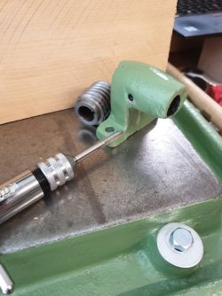

Der Tisch war von unten stark verrostet. Das war leider eine ziemliche Sauerei. Da der Rost nicht in allen Ecken ganz ab ging (bzw. meine Motivation irgendwann aufgebraucht war) habe ich den Tisch von unten mit Owatrol Öl behandelt.
Von oben ging der Lack gut ab, allerdings waren einige Ecken und die Befestigungslöcher komplett mit Rost zu, wahrscheinlich durch verrostete Späne. In einer Ecke ist dann auch noch rote Farbe aufgetaucht. Ansonsten war der Tisch vorher anscheinend schon einmal komplett vom Lack befreit.
Beim Maschinenkörper habe ich nur die obere, lose Schicht entfernt und den grauen Lack gelassen, wo er noch stabil war. Bewegliche Teile werde ich nicht neu lackieren, sondern nur mit Öl vor Rost schützen, mir gefällt es besser, wenn die blank sind.
2025-05-08-16-31-15-865.jpg 2025-05-09-08-36-25-957.jpg 2025-05-09-08-36-31-133.jpg
Interessant war der Zustand der Lackdose die ich aus dem recht ramponierten Paket geholt habe:
Wie durch ein Wunder war sie noch dicht.
Der verwendete Lack ist Brantho Korrux 3 in 1. Er deckt gut, ist aber sehr dickflüssig und für glatte Flächen nicht so gut geeignet, da man die Pinselstriche sieht. Für die eher groben Gussteile der Maschine passt er gut, finde ich. Wie gut er hält sehe ich dann im Betrieb.
Die Säule der Maschine hatte ein bisschen Flugrost, den ich mit Schleifvlies entfernt habe. Sie scheint mit dem Fuß aus einem Stück Guss gedreht zu sein. Sieht man von unten besser, aber davon habe ich leider kein Foto gemacht.

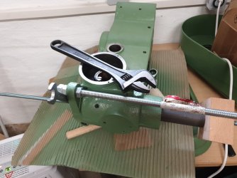

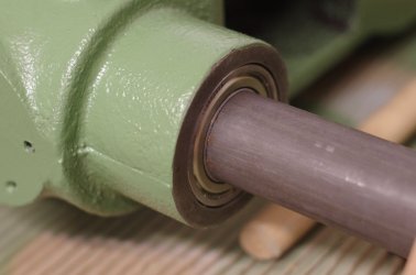

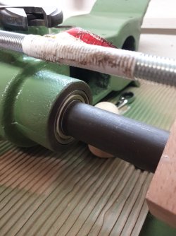

die Pinole ist gestern zurück gekommen und heute habe ich sie wieder montiert. Die Lager hatte ich schon länger da. Wenn irgendwas an meinem Vorgehen Quatsch ist, kommentiert es gerne, damit es niemand nachmacht.
Die Welle hat oben ein Radiallager und unten ein Radial- und ein Axiallager. Zuerst habe ich die untere Schale des Axiallagers auf der Welle montiert. Sie sitzt nicht wirklich fest, den Abzieher habe ich nur gebraucht, weil anscheinend der Sitz etwas rau ist an einer Stelle.
Als nächstes habe ich das untere Radiallager auf der Welle montiert. dabei darf man natürlich nicht den Rest des Axiallagers vergessen. Diese Reihenfolge habe ich gewählt, da so beim Einpressen in die Pinole das Radiallager den äußeren Ring des Radiallagers stützt und den Druck aufnimmt. Das Axiallager verträgt deutlich mehr Druck, als ich mit dem Abzieher aufbauen kann. Das Lager sitzt stramm auf der Welle, mit dem einfachen Abzieher habe ich es gerade noch geschafft es zu montieren. Dabei muss man ständig aufpassen, die obere Schale des Axiallagers nicht einzuklemmen.
Dann habe ich das obere Lager in die Pinole gepresst. Das war wieder einfach. Dabei habe ich darauf geachtet, nur den Äußeren Ring des Lagers zu belasten indem ich das Trennmesser entsprechend weit eingestellt und auf eine Zentrierung der Pinole geachtet habe.
Zum Schluss habe ich die Welle in die Pinole montiert, wobei ich auf der Oberseite der Pinole darauf geachtet habe mit dem Trennmesser nur auf den inneren Ring des Lagers zu drücken (passende Unterlegscheibe) um das Lager nicht axial zu belasten. Das war wieder an der Grenze dessen, was mit dem Abzieher / Trennmesser geht. Wegen der unten überstehenden Welle musste ich das ganze auf einem Arbeitsbock mit Bohrungen machen.
Die Welle läuft jetzt wieder sauber, aber nicht besonders leicht. Ich denke, das liegt an den neuen Kugellagern, die auch unmontiert nicht so leicht liefen.

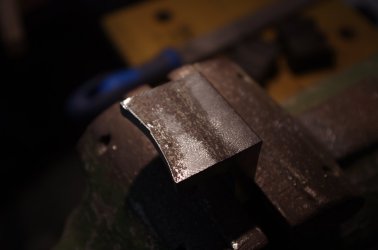

Es geht ein bisschen weiter. Die Passfeder, die die Kraft von der Riemenscheibe auf die Pinole überträgt sah genau so ramponiert aus, wie die Nut der Pinole (und außerdem so, als hätte man sie aus einem geschmiedeten Nagel gefeilt). Ich habe also eine neue gemacht, da ich keine Fräse habe komplett mit Handwerkzeugen. Los geht es mit grobem Anreißen auf einem Stück C45 Stahl. Erstmal grob aussägen, was mit einem neuen Sägeblatt erstaunlich schnell ging.
Feilen und Schleifen und zum Test Einpassen und Feilen und Schleifen und zum Test Einpassen und ...
immer noch ein bisschen zu hoch, aber der Rest passt ganz gut. Es war sehr viel probieren, da die Passfeder wegen der Form etwas fummelig einzubauen ist und die alte so schief und eingelaufen, das es schwer war sinnvolle Maße zu nehmen. Es sind ca 4,5mm x 4,5mm im Querschnitt.
Nach vielen Versuchen dann endlich fertig:
Auf dem zweiten Bild ist die "Laufseite" zu sehen, also die Seite, die die Kraft überträgt. Das ist die unbearbeitete Seite um eine möglichst gute Auflage zu haben (nur plan geschliffen). Man sieht auch gut wie eingelaufen die alte Passfeder war.

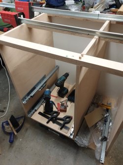

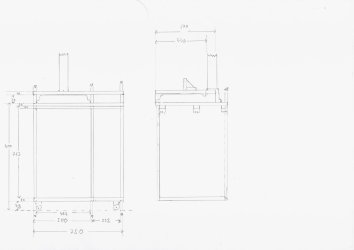

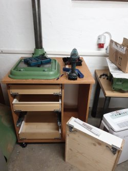

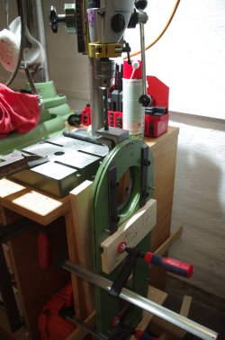

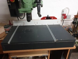

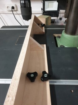

Unterschrank
Die Maschine ist jetzt fast fertig und ich versuche diesen Thread hier auch mal fertig zu machen.
Der Unterschrank ist Handwerklich unspektakulär, einfach eine Kiste aus Multiplex mit Spanplatte als Rückwand. So soll er aussehen:
Im linken Teil sind Schubladen, rechts Platz um den Aufsatz mit Anschlag (Für Arbeiten in Holz) zu verstauen, wenn er nicht gebraucht wird.
Die Rollen sind von Vevor und haben Füße, die sich mit einem Ratschenmechanismus hoch und runter fahren lassen. Ich wollte die mal testen. Bisher funktionieren sie OK, etwas schwer zu schieben auf meinem rauen Kellerboden und auch die Ratsche ist eher schwergängig, aber der schwere Schrank lässt sich problemlos von den rollen heben und steht dann sicher. Auf den Rollen steht er aber auch schon sehr gut, das Gesamtgewicht sorgt dafür, dass er nicht so leicht wegrollt.
Die Verbindungen der Platten sind mit Lamellos ausgeführt. Die Querstreben mit teils nachträglich eingesetzten Dübeln. Beim verleimen habe ich Schrauben als Fixierung verwendet.

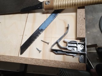

Die Schubladen haben mich vor einige Herausforderungen gestellt, da ich eine falsche Anleitung für die Führungen hatte. Links falsch, rechts korrigiert.

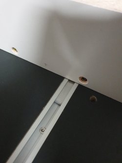

Die Halter sind aber aus super labberigem Plastik und die Schubladen selbst aus Spanplatte mit Parkettresten als Boden (Die Spanplatte sind Fensterbankreste, die waren bei unseren Fensterbänken als Abstandshalter bei der Lieferung dabei. Ist recht stabiles Material mit sehr robuster Oberfläche). Das hat insgesamt dazu geführt, dass die Halter eher mittelmäßig einrasten und ich viel rumjustieren musste. Auch sonst sind die Schubladen eher mäßig geworden und haben sich teils nach der Kontrolle auf Winkligkeit noch verzogen.
Aktuell fehlen noch die Blenden. Die sind aus einer alten Ikea Pax Schranktür und ich brauche noch Umleimer in passender Farbe. Der Aufsatz ist teils zugesägt, aber noch nicht fertig.

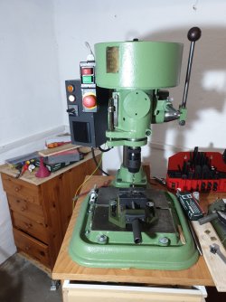

Die Maschine läuft jetzt, hat aber noch ein paar Baustellen und Probleme, das kommt in den nächsten Tagen zusammen mit Infos zur
neu gebauten "Schnellverstellung" für den Riemen, der Elektrik und dem Zusammenbau.
Aber hier schon mal zwei Fotos:

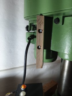

Die Maschine kam mit einem musealen Motorschutzschalter, der außerdem hinten beim Motor befestigt war. Das wollte ich so nicht lassen, sondern einen gut erreichbaren Schalter inkl. Notaus. Weil fertig kaufen ja jede*r kann, habe ich das Ganze aus zum Großteil gebrauchten Komponenten gebaut.
Es gibt jetzt einen Hauptschalter, der die Maschine komplett von der Stromversorgung trennt. Schaltet man ihn ein, wird das durch eine Lampe signalisiert und die eingebaute Steckdose wird versorgt. Über eine An-Aus Tasterkombination wird ein Schütz gesteuert, dass den Motor versorgt. Ein Not-Aus unterbricht die Versorgung des Steuerkreises. Am Schütz hängt noch ein Motorschutzschalter, der bei Überstrom auslöst und das mit Hilfe einer zweiten Leuchte signalisiert.
Den Schaltplan habe ich als pdf angehängt, Fotos von der Verkabelung habe ich keine.
Die Elektrik sitzt in einem Gehäuse aus 6mm Vollkernplatte (weil keines der fertigen Gehäuse mir von der Form gepasst hat), das hinten beim Motor befestigt ist. Dort sitzt auch der Hauptschalter, die Leuchten und die Steckdose. An-Aus und Notaus sitzen in einem fertigen KliBo Gehäuse vorne an der Maschine. Man kann das auf dem Bild im vorherigen Post einigermaßen erkennen.
Die Komponenten sind bis auf die Leuchten und ein bisschen Kleinkram wie Verteilerklemmen von KliBo.
Glücklicher Weise ist mir noch kurz vor dem ersten Testlauf wieder eingefallen, dass die Maschine vorher für 3x230V konfiguriert war und der Motor noch im Dreieck angeschlossen.

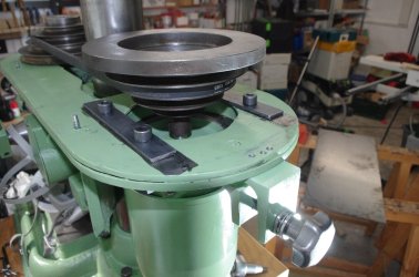

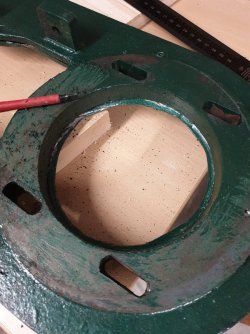

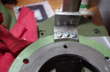

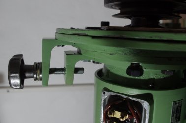

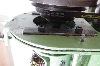

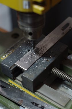

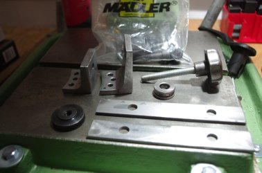

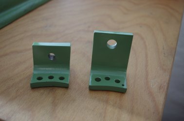

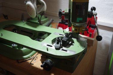

Riemenspanner 1/2
Als ich die Maschine gekauft habe, hatte ich eigentlich vor einen Servomotor anzubauen und daher war mir die Riemenverstellung egal. Ich habe mich dann aber umentschieden, da ein Drehstrommotor echt Low-Tech ist und die Schaltung dazu auch, während der Servomotor aus China für mich nur schwer reparierbar wäre, wenn mal was kaputt ginge und man an Ersatzteile eventuell nicht mehr dran kommt (weil allgemeine Weltlage und so). Dazu kam, dass die hintere Riemenscheibe nicht ohne weiteres auf die Welle eines ausreichend starken Servomotors gepasst hätte.

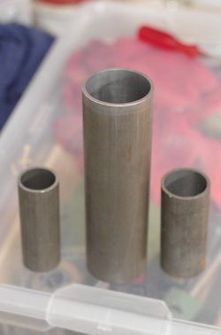

Also musste eine komfortablere Riemenverstellung her, als das Lösen von 4 Bolzen und Spannen des Riemens dadurch, dabei den Motor nach hinten zu drücken.
Meine Überlegung dazu war, den Motor in den vorhandenen Langlöchern verschiebbar zu gestalten, indem die Bolzen nicht komplett angezogen werden und Platten als Gleitschienen zwischen den Köpfen der Bolzen und den Motorträger eingefügt werden. Unterhalb des Motorträgers war sowieso schon eine Adapterplatte am Flansch montiert, die auf der Unterseite des Motorträgers verschoben werden konnte.

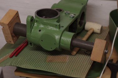

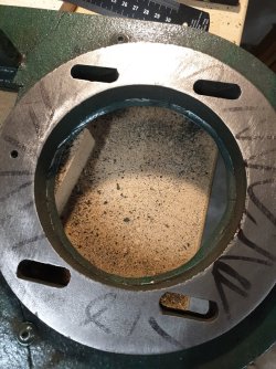

Der Lack muss ab

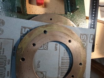

Die Adapterplatte
Schleifen mit Schleifpapier zwischen Motorträger und Adapterplatte. hier noch nicht ganz fertig, wie man an den verbleibenden Stiftstrichen sieht.

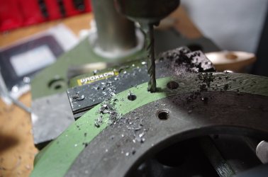

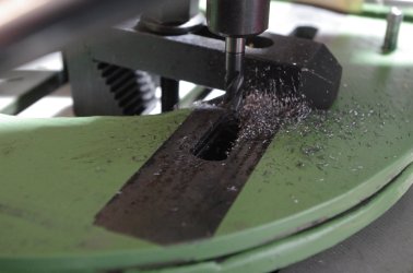

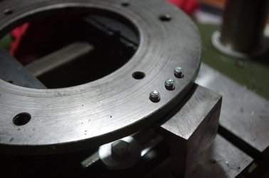

Ich wollte ursprünglich Passchrauben als Bolzen nutzen, dafür hätte ich die Langlöcher aber auf 12mm aufweiten müssen. Ich habe dann einfach Bolzen mit Teilgewinde verwendet, die unter dem Flansch gekontert werden, damit sie sich nicht losruckeln. Fest anziehen kann man sie nicht, da der Motor sonst nicht mehr verschiebbar wäre. Da die Langlöcher ziemlich schief und krumm waren habe ich versucht sie etwas zu begradigen. Mit meiner kleinen Proxxon Fräse war das aber langwierig und ich bin dann auf Feilen umgestiegen um die volle Tiefe zu erreichen. Der Motorträger ist sehr dick, da der originale Gussträger gebrochen ist und oben eine Stahlplatte aufgeschraubt wurde.

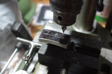

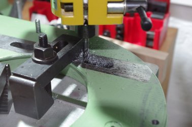

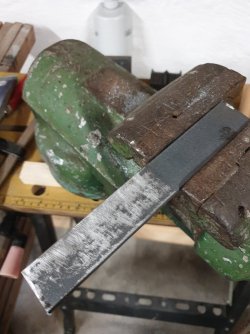

Die Gleitschienen für die Oberseite habe ich auf Flachstahl hergestellt (mit viel Feilen). Die Lochpositionen von der Adapterplatte abzunehmen war nicht ganz einfach, da sie nicht 100% symmetrisch sind. Ich habe erst nur eine Zentrierbohrung gemacht und dann Dübelspitzen in die Löcher in der Adapterplatte gesteckt und geguckt, ob die Zentrierbohrungen passen. Eine Bohrung hat nicht gepasst, die habe ich dann mit einem Fräser gemacht um von der Zentrierbohrung abweichen zu können (HM Fräser in Bohrfutter ist natürlich nicht richtig. War faul).
Und hier ein Bild von der Konstruktion in fertig. Die Verstellung kommt im zweiten Teil.

Für die Verstellung der Motorposition habe ich an Motorträger und Adapterplatte jeweils einen Winkel befestigt. Über eine M10 Gewindestange können die Winkel gegeneinander verschoben werden (genau genommen kann der Motor nur nach hinten gezogen werden, die andere Richtung übernimmt der Riemen)
Die Winkel habe ich aus einem Stück C-Träger, dass von der Haussanierung übrig geblieben ist geschnitten:
Die Löcher habe ich zuerst in die Winkel gebohrt und dann die Positionen so gut es ging auf den Motorträger und die Adapterplatte übertragen. Das war insbesondere beim Motorträger nicht einfach, da dort einfach überhaupt nichts irgendwie rechtwinklig oder parallel ist. auch das Bohren im Motorträger war nicht so einfach, da er einfach zu groß und schwer für den kleinen Proxxon Bohrständer ist.
Dann hab eich beide Winkel testweise montiert und vorher noch das Loch für die Gewindestange im hinteren Winkel gebohrt. Mit einer etwas abenteuerlichen Kontruktion habe ich dann durch das Loch im Hinetren Winkel durch, das Loch in den vorderen Winkel gebohrt und dort ein M10 Gewinde geschnitten.
Dann waren soweit alle Teile fertig. und die Winkel wurden noch lackiert.
Auf der Gewindestange habe ich einen Griff befestigt (aufgeschraubt + Locktite). Ein Axiallager zwischen Griff und Winkel vermindert die Reibung.
So sieht das Ganze dann aus:
Bisher funktioniert es gut zum Riemen Spannen und Entspannen.

Aufbau
Alles wieder zusammen zu setzen war eigentlich recht einfach. Nur welche Schraube wo hin kommt war manchmal nicht klar, da ich am Anfang nicht geplant hatte alles zu demontieren und deshalb nicht von jedem Schritt Fotos gemacht hatte.
Um die Lager wieder einzupressen hatte ich mir ein paar Stahlrohre besorgt.
Zuerst habe ich das untere Lager auf die Welle gepresst und das obere Lager in den Korpus der Maschine eingesetzt. Zwischen den Lagern sitzt ein Sprengring, deshalb geht es nicht anders. Dann habe ich die Welle mit unterem Lager von unten durch die Pinolenführung eingesetzt und dabei teils auf den Außenring des unteren Lagers und teils auf die Welle Druck ausgeübt um das Lager möglichst ohne Beschädigung an seinen Bestimmungsort zu bekommen.
Ich habe dann den Maschinenkörper auf die Säule gestzt und beides zusammen auf Holzbalken in passender Höhe gelegt, um die Maschine auf den Fuß kippen zu können.
Dann habe ich die Mechanik wieder eingebaut (natürlich zweimal, weil die Schnecke und das andere Zahnrad gleichzeitig rein müssen und nicht nacheinander). Außerdem hat das Loch im Lager für die Kurbel zur Höhenverstellung noch ein Gewinde und einen Schmiernippel bekommen.
Ein bisschen Holz musste auch noch sein (für die Halterung der Elektrik)
Und so sieht die Maschine jetzt aus:
Sie läuft, aber es gibt noch einige Baustellen:
  • Die obere Abdeckung fehlt. Die alte war mit zu verbogen und eine neue muss ich noch machen.
  • Der Tiefenanschlag über gekonterte Muttern ist unbenutzbar und ein Zeiger für die Skala fehlt auch. vielleicht mache ich das aber auch digital.
  • Das Bohrfutter, das dabei war ist noch nicht wieder hergestellt, der Haltering, den ich aufbohren musste braucht eine neue Schraube oder ich brauche einen neuen Ring.
  • Passende Nutensteine für die Tischnut
  • Evtl. einen stabileren Schraubstock
  • Der Aufsatz mit Anschlag für Holz
  • Ein Späneschutz, damit die Metallspäne nicht in der ganzen Werkstatt rumfliegen
  • Was mich aktuell noch stört ist, dass die Machine recht laut läuft. Vielleicht kommt es teilweise von den Ausbrüchen in den Riemenscheiben, aber nicht nur. Es wird deutlich lauter, wenn man die Pinole absenkt, ich habe die Befürchtung, dass meine selbstgefeilte Passfeder etwas der nut der Welle hakt. Vielleicht läuft sich das auch ein. Bohren tut sie zumindest. Rundlauf habe ich noch nicht gemessen.
Fortsetzung folgt hoffentlich.

Für das Arbeiten mit Holz hab eich einen Aufsatz mit Anschlag gebaut. Ist eher ein Prototyp geworden, da die Oberfläche des Materials (alte Ikea Pax Schranktür) sehr empfindlich ist und teils von Klebeband mit abgelöst wird. Am Anschlag gibt es ein paar extra Löcher weil irgendwer nicht aufgepasst hat.
Der Anschlag lässt sich in zwei T-Nutschienen verschieben. Es kommt noch eine weitere Schiene auf den Anschlag für einen Anschlagreiter (den mache ich entweder aus Multiplex oder lasse den neuen Drucker arbeiten, mal sehen). Außerdem will ich noch zwei Klemmen bauen, die auch in den selben Schienen befestigt werden, wie der Anschlag.
Wichtig ist jetzt aber erstmal, dass ich endlich passende Nutsteine für die Tisch der Bohrmaschine selbst anfertige, aktuell kann ich den Schraubstock nicht sicher befestigen. Das Material dafür ist da, aber mit meiner Modellbaufräse wird das spaßíg. Da muss ich wohl ein bisschen mit der Hand sägen, wenn ich nicht stundenlang zehntelweise Material entfernen will.
