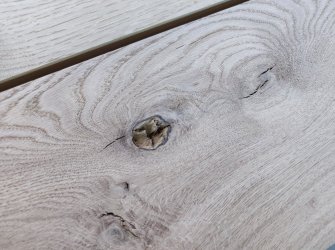

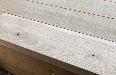

ich möchte gerne paar Astlöscher auf einem Brett (Esche) spachteln, der ins Fußboden integriert ist. Ich weiß nur nicht was man am besten dafür nehmen sollte.
Es soll zum Schluss mit Ölgrundierung und 2x mit Hartöl geölt werden. So was wie Hartwachs oder Schellack ist meiner Meinung ungeeignet, da das Öl nicht einziehen kann.
Kennt jemand eine geeignete Spachtelmaße?
Die Astlöcher in den Holzdielen (Eichenholz) sind von Hersteller schon mit einer graue Spachtelmaße dichtgemacht. Ich gehe davon aus, dass sie problemlos mit dem Hartöl behandelt werden kann und hält. Optimal wäre einfach die gleiche Spachtelmaße zu nehmen, nur es ist für mich unklar was hier verwendet wurde.
VG, Jaro

OmnimodoFacturus
11. Februar 2020
843
Nordbayern
Die Tube kostet 12€ oder so, mach kein Drama, sondern ein Probestück. Der Hersteller wird dir da keine genaue Auskunft geben können. Öl zieht in die Spachtelmasse nicht ein, feuert aber leicht an.
PS: die Spachtelmasse gibt es auch in der Farbe „Asteiche“ und ich hab in der Vergangenheit auch schon die hellgraue Spachtelmasse eingefärbt.
Grau wird es durchs schleifen. Die Spachtelmasse ist dunkel, wahrscheinlich schwarz. Machst du sie leicht feucht, kommt der Ton den du nach dem ölen erwarten kannst.
Ich denke schwarz.

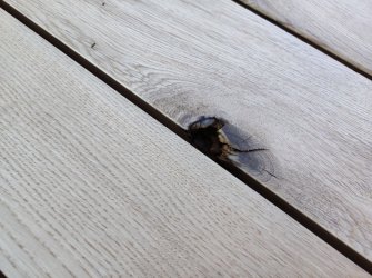

Hallo, hast du zufällig mit dem Borma Erfahrung im Außenbereich? Und lässt er sich auch in kleinere Risse drücken mit den Fasern?
Suche was für einen Eiche Terassentisch. Der 2K Polyspachtel ist da leider nicht für geeignet.
LG Andi

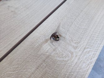

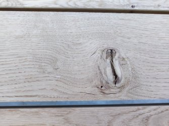

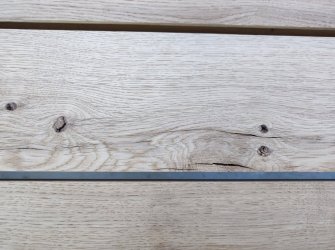

OK, also vermute ich das es durch die Glasfasern schlecht in kleinere Risse geht?
Meinst du so eine Art Heißwachs der geschmolzen wird? Geht das mit einer normalen Heißklebepistole?
für den Außenbereich solltest du ganz auf das Spachteln verzichten. Die paar Äste stören doch nicht. Das Morsche rauskratzen und scharfe Kanten etwas anfasen und gut ist.
Ja so war mein Plan anfangs, leider sind doch ein paar größere Risse und Äste da, wo es besser wäre wenn sie geschlossen sind.
