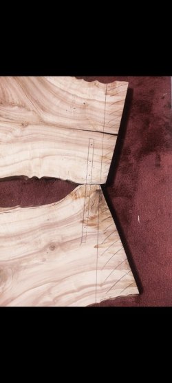

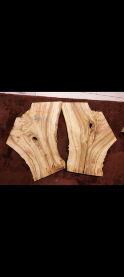

Ich habe zwei Birke Astgabeln mit schöner Maserung übrig und möchte daraus einen Tisch bauen.
Nun sind Astgabeln nicht unbedingt die beste geometrische Bedingung dafür.

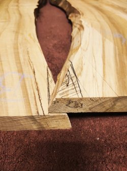

Ich denke eine Schmetterlingsform könnte gut aussehen, dafür müsste ich jeweils eine Ecke zur deckungsgleichen Schnittebene absägen und diese dort verbinden.
Mir fallen nur Grat-Leisten auf der Unterseite zur Stabilisierung ein. In der Mitte zwischen den Gabeln wollte ich Luft lassen und auf Epoxid verzichten .
Denkt ihr zwei Grat leisten sind ausreichend für genügend Stabilität?
Wie könnte die Verbindung noch unsichtbar funktionieren?
Die Unterseiten werden gerade abgesägt.
Weitere Infos: Gewicht pro Astgabel ca 5kg. Dicke 4,5cm, Feuchtigkeit 8%
Die Grat-Leisten werden natürlich länger, falsch eingezeichnet
70cm
Danke und grüße Steve
