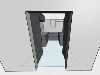

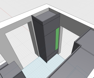

Im Anhang habe ich nochmals verschiedene Screenshots aus der 3D Planung angefügt. Es geht um die grüne Fläche. Links daneben ist der Kühlschrank, oben drüber ist eine Aventos Klappe und unter Kühlschrank und "Apothekerauszug" nochmals eine Legrabox geplant.
Zugegeben, die Skizze aus der Frage entspricht nicht der tatsächlichen Planung, aber es ging mir in der Frage auch eher um die prinzipielle Machbarkeit.

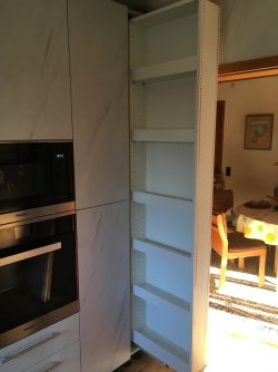

es gibt z.b. von Hawa ein Apothekerauszug wo man ein beliebigen Holzkorpus zwischen bauen kann IMG_8984.JPG

Vielen Dank für den Hinweis und das Foto.
Blum hat mir geraten, es doch nochmal mit einem SpaceTower zu versuchen, da es eventuell doch gehen würde.
Der ServoDrive müsste in meiner Variante hochkant verwendet werden, da der Platz sonst nicht ausreicht. Das wäre sowieso etwas aufwendig und kompliziert geworden.
Ich denke ich werde nun eher die SpaceTower Lösung anstreben. Gegebenenfalls würde ich den Schrank in der Tiefe vergrößern, sodass es keinen Wandüberstand mehr gibt und die Tür des Space Towers sich weit öffnen lässt.

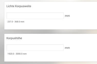

ich habe soeben mal versucht im Produktkonfigurator einen entsprechenden SpaceTower zu konfigurieren. Leider ist dort die Mindestbreite (lichtes Maß) 237mm. Auch die Höhe muss mindestens 1920mm sein. Ginge denn ein SpaceTower mit 150mm x 1400mm (lichtes Maß) überhaupt?

Hallo @stühlchen ,
die lichte Weite ist auch schmaler möglich. Jedoch lässt das der Produktkonfigurator nicht zu (hier werden generell übliche Korpusbreiten angegeben).
Wenn die lichte Weite (wie oben angegeben) eingehalten wird, lässt sich die Anwendung umsetzen.
TIP-ON BLUMOTION bzw. TIP-ON ist hier jedoch nicht möglich (nur SERVO-DRIVE - mit großem Aufwand - wie schonmal telefonisch besprochen).
