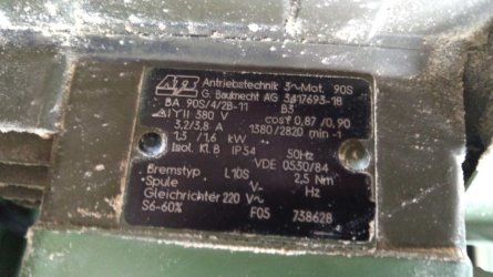

In der Werkstatt steht eine gut ausgestattete Ulmia 1710S Bj. 1987. Jetzt ist leider der Motor defekt. Wahrscheinlich Folgefehler defekter Gleichrichter -> Bremse nicht gelöst -> Motor Überlast. Das Typenschild des Motors habe ich beigefügt. Die Firma ATB gibt es zwar noch, hat aber mit der ursprünglichen Firma nichts mehr zu tun.

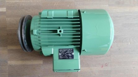

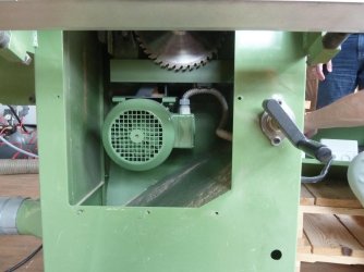

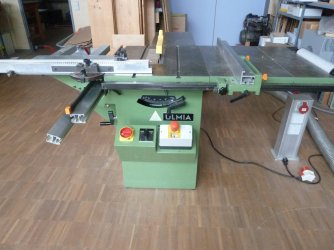

es hat gedauert, aber die Ulmia 1710S bzw. der Motor funktionieren jetzt wieder. Ich habe Anfang März in Stuttgart-Stammheim die Firma Elektro Ott GmbH gefunden, die sich dem Motor angenommen hat. Elektro Ott ist ein Handwerksbetrieb mit viel Know-How für Elektromotoren. Die haben den Motor zerlegt, die völlig verbackenen Wicklungen ausgebaut und den Motor neu gewickelt und den Motor auch neu lackiert. Das hat zwar etwas gedauert, aber sieht jetzt wirklich wieder wie neu aus. Als ich mit einem Freund den Motor wieder einbauen wollte haben wir festgestellt, dass die gesamte Elektrik der Säge irgend wann sehr leihenhaft verschaltet wurde. Es lässt sich nicht mehr nachvollziehen, wann dieser Umbau erfolgte und wer das so gemacht hat. Der Motorschutzschalter war überhaupt nicht im Stromkreis eingeschleift, er war auch falsch dimensioniert. Der Dahlanderschalter war auf einer Geschwindigkeit festgeklemmt und wir haben in dem Gehäuse einen kurzgeschlossenen Schütz gefunden! Wir haben dann die gesamte Elektrik ausgebaut und durch neue Komponenten ersetzt. Jetzt hat die Säge einen richtig dimensionierten Schutzschalter mit integriertem Notaus, der Dahlanderschalter hat wieder zwei Stufen und einen Einschalter mit Selbsthaltung haben wir auch eingebaut. Seit letzter Woche ist alles fertig und wir konnten die Säge der Schule wieder voll funktionsfähig übergeben. Ich hänge drei Bilder an.
