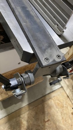

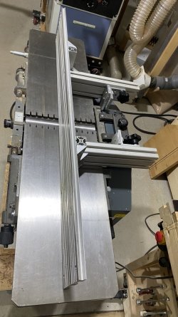

Der originale Anschlag meine ADH ist eine Katastrophe. Zum einen ist das Aluprofil verwunden, zum anderen kippt dieser auch bei nur leichten Druck oben weg. Der Winkel ist nur mit 2 6er Schräubchen an der Klemmleiste fest gemacht.

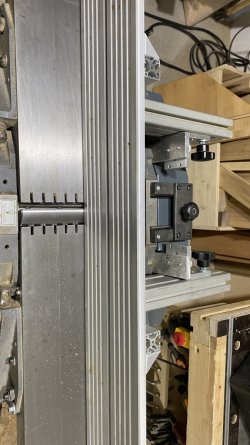

Ein paar Aluprofile und Flachmaterial was so rumliegt und der Schiebeanschlag einer geschlachteten Kity Tischfräse aus der Kruschtelkiste haben noch für eine Neukonstruktion gereicht.

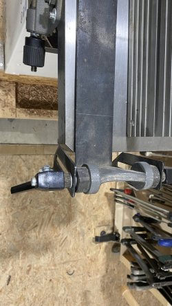

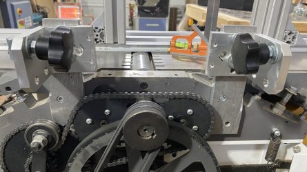

2 senkrechte Flacheisen konnte ich direkt an den Gusskörper schrauben, 6 mm Gewinde auts schon drin

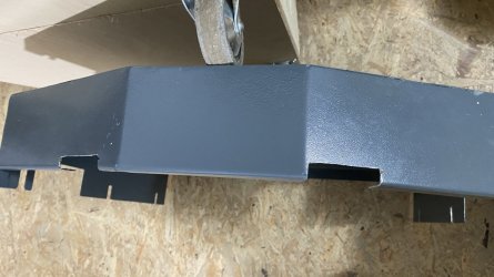

Dran 2 stabile Aluwinkel für die Verstellung angeschraubt und in die Blechverkleidung die 2 Aussparungen geflext

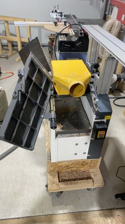

Klar kann ich jetzt keinen Winkel einstellen, hab das aber seit über einem Jahr auch nicht gebraucht.
Weiterer Vorteil: der Anschlag muss nicht mehr ganz weg um die Tische zu öffnen und liegt nicht mehr lose rum.
