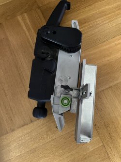

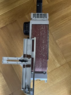

sorry für die lange Latenz. Vielen Dank für den Vorschlag. Leider kann ich den echt guten Vorschlag für die Bretter nicht anwenden, da ich eine runde Tischplatte zu bearbeiten hatte. (Hätte ich aber gerne genutzt, da so genial einfach).
Ich hatte dann etwas improvisiert, da es den Anschlagwinkel (460006) von Festool noch gab. Vielleicht interessiert es jemanden, deswegen habe ich Bilder beigefügt. Den von mir genutzten Metabo Paralell-Anschlag hatte ich mit 2k-Kleber gestützt und auf der Rückseite für das Füßchen des Anschlagwinkels ausgefräst. Paßt sogar noch alles in den Koffer. Viele Grüße
