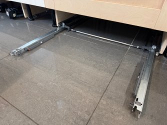

Und falls den Faden noch mal einer liest, der synchronisieren will: die Welle liegt hinter der Schiene und erhöht die Einbautiefe um etwa 2 cm. Ggf muss die Länge der Auszüge dann reduziert werden, damit es passt.
Das war mein Fail der Woche mit meinen Sockelschubladen…

Auf den Bildern, bzw. der Anleitung wird die Welle doch einfach nur in die beiden Führungen geclipt - warum "erhöht" sich dadurch die "Einbautiefe"?

Nach meinem Verständnis funktioniert die Synchronisierungswelle nur mit alten Beschlägen (irgendein Hinweis in die Richtung stand da), und die Stabilisierung übernimmt die identische Aufgabe für neuere Beschläge. Falls das nicht stimmt, ist mir der Unterschied nicht klar - ich habe die Stabilisierung.
Diese besteht aus einer Welle und zwei Zahnschienen zum dranclipsen von innen. Und das verlängert die Auszüge. Meine Sockelschubladen sind knapp 80 breit und 50 tief, da ist das sicher sinnvoll, es funktioniert auch super. Anbei ein Bild zum Verständnis.
Ob bei deinen 50cm die Welle/Stabilisierung sinnvoll ist, kannst du ja einfach ausprobieren - die lassen sich (wenn du den Platz nach hinten hast) ja einfach nachrüsten.
VG, Alex
Edit: Die Synchronisierungswelle gibt es in alt und neu. Aber selbst für die neue fehlen bei mir dann doch die mit (2) markierten Tip-On-Einheiten (sowas: Tip-On-Einheit), siehe Blum Movento Synchronisierung. Mir ist nicht klar, wo der Unterschied zwischen den beiden Systemen ist. Gut, mit Tip-On-Einheit ändert sich die Länge offensichtlich nicht.

genau, die von dir verlinkte Tip On einheit habe ich, da sitzt sie Stange vorne und hat keinen Einfluss auf sie Maße. Ich werds mal ohne probieren und dann entscheiden.
